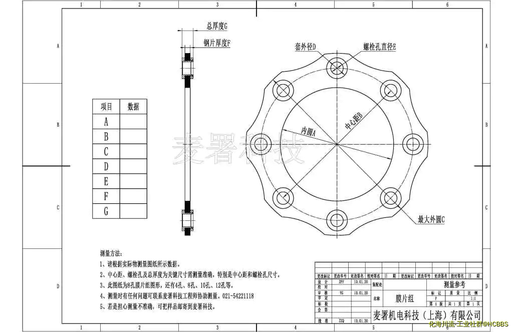

[原创] 叠片联轴器用叠片TD8孔图纸
2K |0
maishujdVIP会员 VIP会员 | 显示全部楼层 |阅读模式       最后访问IP上海市
加入千万工业人行列
麦署机电专注生产联轴器膜片/叠片。
  M+S膜片/叠片组件拥有强大的机加工生产能力,标准生产周期5-7天,加急定制生产周期1-3天。
  M+S拥有一批经验丰富的设计团队,M+S设计的每一款膜片/叠片产品都是经过资深设计师经有限元分析最优化的结构设计。
  M+S麦署膜片/叠片组件优选国际知名品牌不锈钢原材料加工生产,镶套组件选用优质合金为原材料且经由合理的热处理工艺制成。
  膜片联轴器用膜片,叠片联轴器用叠片,标准规格麦署配有大量库存现货。
  膜片/叠片螺栓孔形式 :4孔 6孔 8孔 10孔 12孔
  膜片的结构形式: 连续多边环形、圆环形、分离连杆形、轮辐形、成型膜片,波形膜片。
  连续多边环形、圆环形的特征: 每一联轴器由若干等厚度膜片组成,各片外缘为圆弧形的弹性较好,且形状简单,加工方便,但弹性较差,此外边数少的弹性要比边数多的弹性要好,但边数太少的话,稳定性也降低单向运转时,只有一半环边承载传递转距。
  分离连杆形特征: 每一膜片由单独的薄杆组成一个多边形,杆的形状简单,制造方便,但要求各孔距精确,其工作性能与连续多边环形基本相同,但强度和转速较低,适用于联轴器尺寸受限制的场合。
  轮辐形的特征: 每一联轴器由若干片组成,其外缘与内缘上的螺孔分别与主从动半联轴器连接,工作时发生扭转,膜片上的成型孔是为了增加弹性,由于弹性需要内外径的差值不宜过小,一般以传递中小功率为宜。
  成型膜片的特征: 每一联轴器由单独一个膜片构成,膜片厚度从内径向外双曲线规律减小,以保持等强度条件,其材料利用率高,整体性好,特别适用于高速传动,但膜片的制造精度较高。
  波形膜片的特征: 膜片在轴向截面呈波形,弹性较高,补偿性能好。膜片的厚度有等厚与不等厚的单片双曲线型性能较好,目前应用较多。
