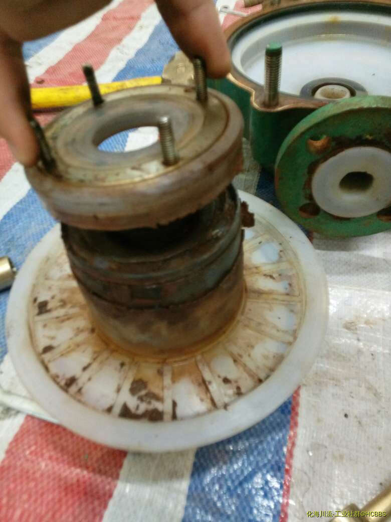

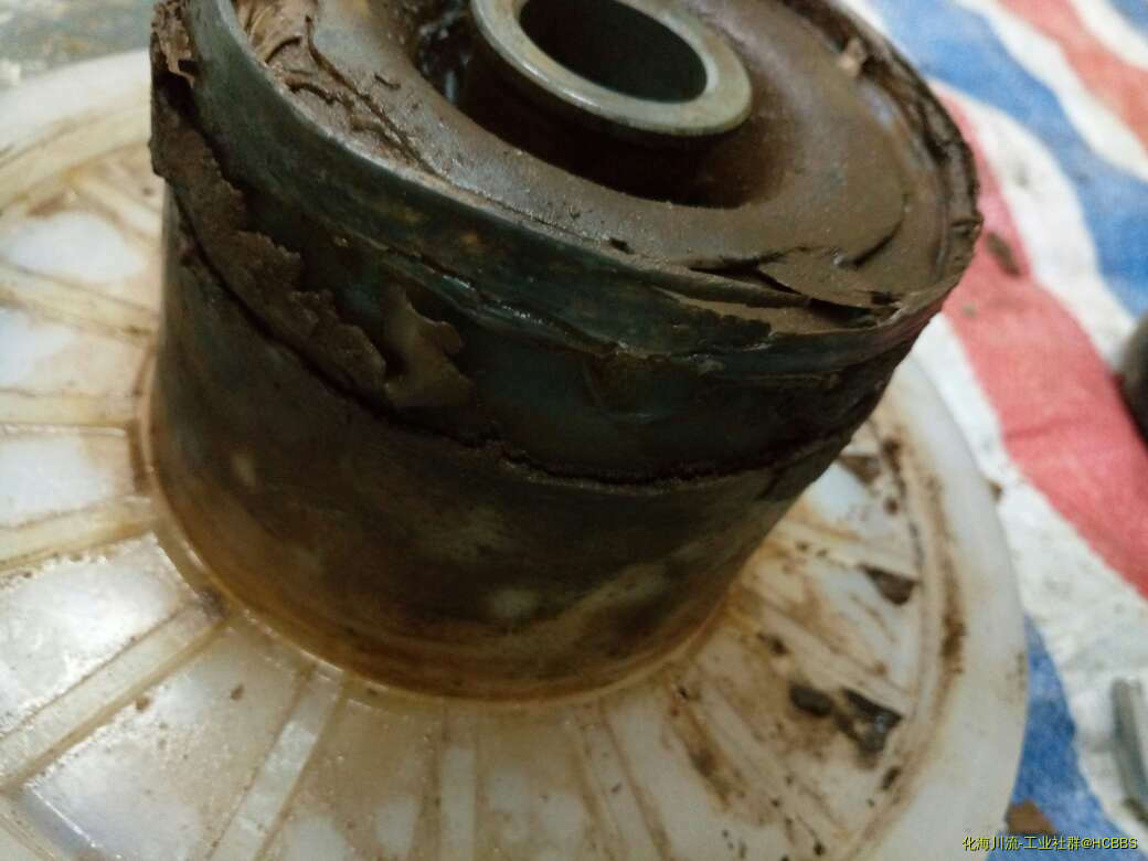

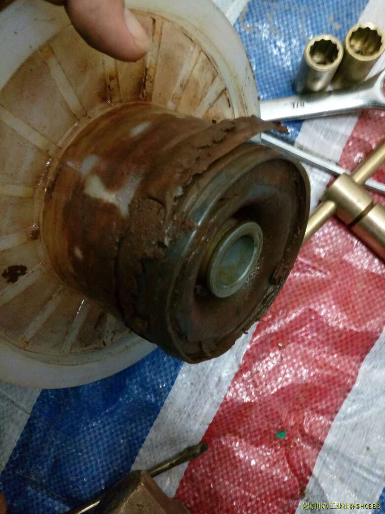

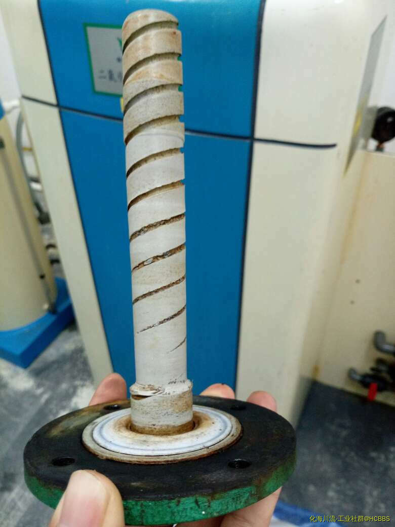

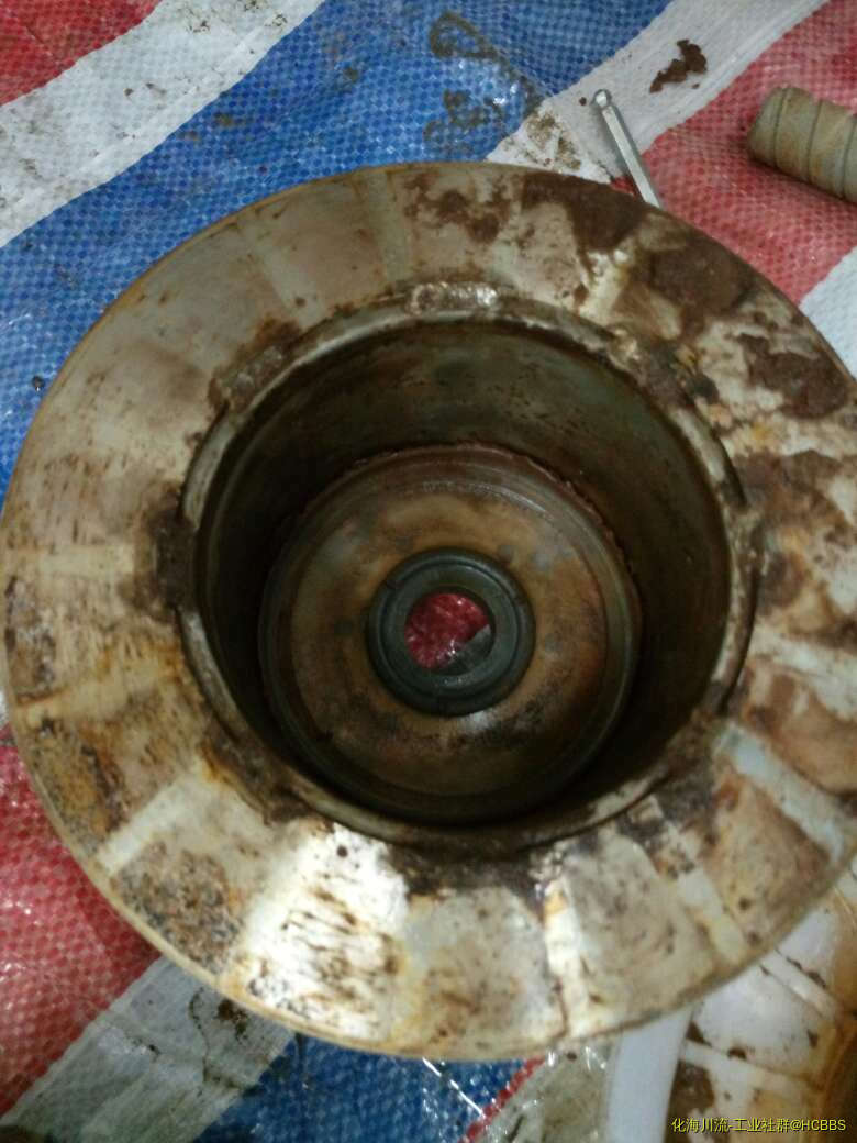

泵不上量了,拆开后内部成这样了。

都腐蚀了?是不是选型有问题?还是什么?

楼主这泵打的什么介质?

泵出现过空转,隔离套上的轴磨损,间隙增大后,内磁钢跟隔离套摩擦。或是内磁钢外面的衬氟开裂,磁钢腐蚀,然后导致转子不平衡等,又把轴磨损了

赞同三楼的观点 。

腐蚀、磨损都很厉害,平时不巡检吗?

泵前有过滤器吗?

跟我们厂一样,天天吃泵。
泵空转磨轴套后把隔离套磨损了。
再高温会外磁钢消磁
