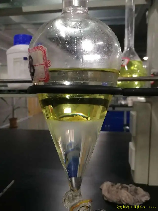

求助各位前辈,P204除杂后,用6N硫酸反洗后还有不少的铁,然后用6N盐酸效果一般。
我查了些方法,用10%片碱洗涤的话,溶液会分为三层,现在一头雾水啊,接触萃取没多久,希望大家多帮忙。

是不是萃取的杂质太多,反洗两次看看

应该不是,有机相只有大约40ppm的铁,加30%片碱可以均相皂化,但是10%的就会分三层,无色 亮黄色 无色

可以将铁还原再进行萃取。

对于萃取杂质较多可以选择络合剂如草酸EDTA等进行反萃可能效果最好,或者使用盐酸+氯离子盐反萃体系。这个黄色当然也有可能是钒中毒,对于这个情况 要选用带有还原性的东西,如抗坏血酸,如铁粉,锌粉,如亚硫酸an等

水相、萃取剂、稀释剂,再酸洗应该分两层
