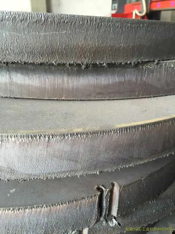

图片与问题无关,着急答案,求助大神!
