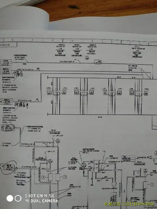

求大神指教~UOP闭锁料斗分离区气体和闭锁区气体两根管线分别连接到重整产物空冷前与两根管线合并后连接在空冷前有什么区别或好处

你的图看不清是怎么连的。
我的看法:再生部分压力的基准取自分离区,排放管线直接连接反应系统,因为反应系统压力波动小,则再生部分也更平稳。若采用后者,连到一起后再排放,闭锁区气体的间断排放导致的压力波动容易影响与之相连的分离区压力,而影响整个再生单元的平稳。
玩过你说的前者的设计,但重整反应压力的波动依旧导致再生不好控,有人提议把这两个排放线改到空冷之后,我觉得可以在管线上加单向阀,但都没有实践过。

是,就是连在一起的闭锁料斗与氮封罐的压差受闭锁区降压时常报警,感觉这样有停车风险
