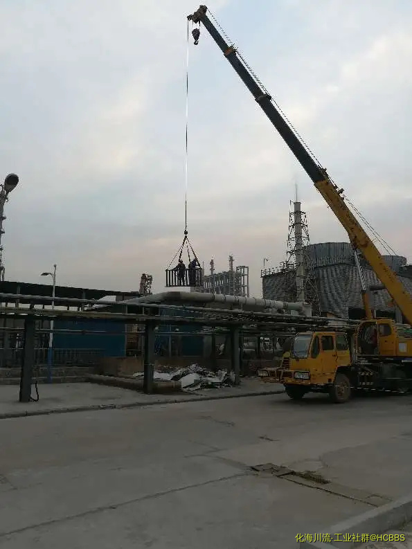

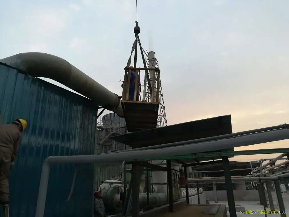

[求助] 可以这样干嘛

如图如题!

可以的,带安全带。

吊笼的吊装带必须合格,再者就是作业人员的安全带必须挂到调查的吊钩上。

吊车为什么伸杆这么长

为了保证操作和人身的安全,以及避免出现各种危险因素,建筑施工任何起重机械是严禁用吊篮吊人的。
一、《建筑机械使用安全技术规程》JGJ33-2012第4.1.15 起重机作业时,在臂长的水平投影范围内设置警界线,并有监护措施;起重臂和重物下方严禁有人停留、工作或通过,禁止从人上方通过。严禁用起重机载运人员。
二《建筑施工塔式起重机安装、使用、拆卸安全技术规程》JGJ196-2010第2.0.17 塔式起重机使用时,起重臂和吊物下方严禁有人员停留;物件吊运时,严禁从人员上方通过。
2.0.18 严禁用塔式起重机载运人员。

同意你的观点,起重机是不允许吊笼载人的,如果需要载人,用那种工程车。
但是实际上有很多施工就是这样工作的,默认他们可以这样,但安全带必须挂在吊钩上,而且是五点式安全带,吊钩防脱装置必须有效、

按规范是不行,但是这么干的大把人在!

不符合规定
