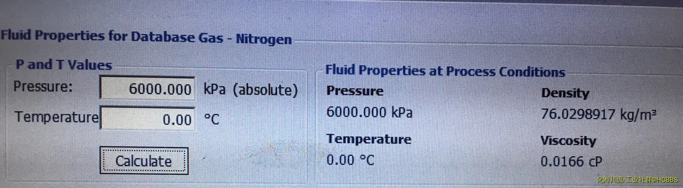

空罐高静压测试的确会对液位测量带来影响,但是你这个数据我没对上。6.6米法兰间距,9.8重力加速度,产生大约5kPa差压,你的是低温氮气吗?
发表于 2017-11-13 18:19:18
ゞ①點ゞVIP会员 VIP会员 | 显示全部楼层       最后访问IP北京市
要和你的数据吻合的话,要满足以下条件才可以:6MPa压力,温度0度的氮气,此时氮气的密度是76kg/m3。才能大致和你的5kPa的数据吻合。76x9.8x6.6=4915pa。你现场的氮气是0度吗?
发表于 2017-11-13 20:21:11

这个问题我们也是才发现不久。密闭罐高静压下的液位测量,上层高静压会对液位测量有影响。所以做量程迁移时,要等静压稳定后再做迁移,然后要考虑到上层气体,将上层气体当作界位的上层介质,使用界位测量方法进行迁移计算。

多参数差压流量仪表组态软件
发表于 2017-11-14 08:24:13
