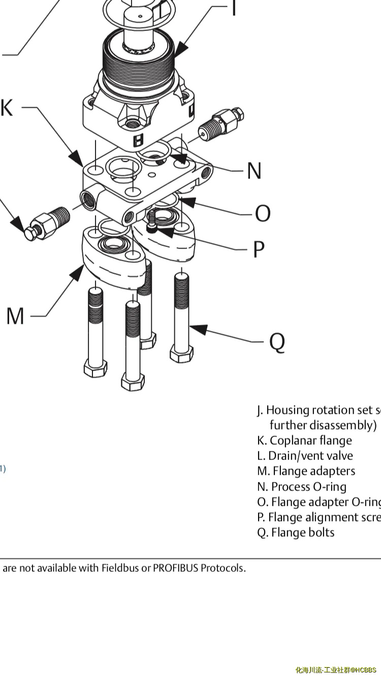

设计的时候规格书总写着变送器O-ring的材质是PTFE。
但是这个O型圈到底在哪,还真不清楚,有没有大神指点下,最好是有变送器分解详图。
厂家样本中O-ring的材质要求:玻璃填充PTFE还有石墨填充PTFE,不知有何区别?是温度高于200℃的时候用石墨填充么?

三阀组和变送器连接处的密封面是靠O圈密封的。你把阀组拆下来就看到了。

图中N和O的位置是,主要考虑到温度,温度高的话要用石磨的,再比如高温五阀组都是石磨的
谢谢,太形象了
发表于 2017-11-10 16:47:10
这个图应该比较清楚了,只要实际见过变送器就能想象出来啦。
