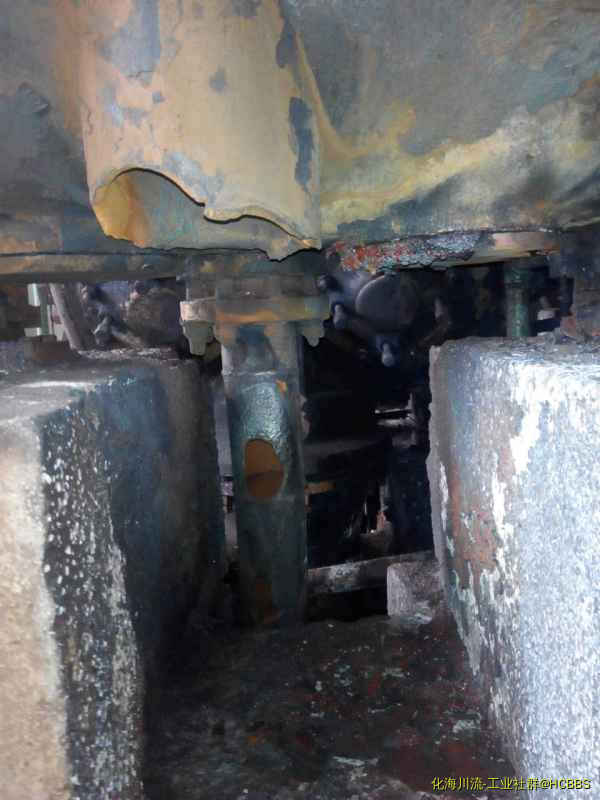

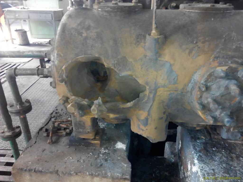

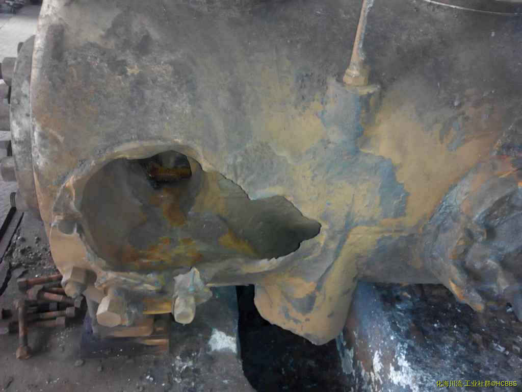

氧气压缩机检修完成后,进行试车,不知道是哪个部件除油不彻底,开车不久就出事故了!阀门及进气管瞬间蒸发!

开车不久出事,应该不是油类的问题吧,油和氧气接触马上就会燃爆吧。现在大部分都采用高压氧泵加压不用氧压机了,液氧泵比氧压机好像更安全一些。

瞬间就烧没了。我以前的单位也经历过类似的事故。检修完成后,脱脂不合格造成。

流速超快也会
