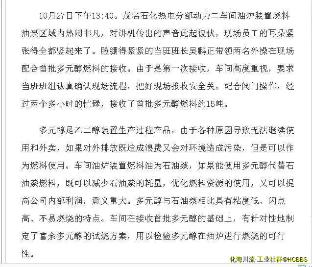

[资源分享] 乙二醇装置生产过程产品多元醇是怎么处理的?

多元醇可以用作生产多元醇酯类型增塑剂,不怕成分复杂,用作燃料也可以。

就是说其实还可以二次利用开发的,不是简单的用作燃料  详情 回复 发表于 2017-11-6 15:59
发表于 2017-11-6 15:59:53
是的,我们以前生产的一个增塑剂品种,就是使用的多元醇,而且是垃圾多元醇。  详情 回复 发表于 2017-11-6 16:01

甘油、三羟甲基乙烷、季戊四醇、木糖醇、山梨醇等多元醇可用于生产醇酸树脂、清漆、聚酯树脂、**等工业品及作合成干性油、胶黏剂、增塑剂、表面活性剂的重要中间体。

有处理技术,可以联系茂名石化呵  详情 回复 发表于 2017-11-7 09:58

我们都处理外卖了,具体用途不详。

有处理技术,可以联系茂名石化呵
