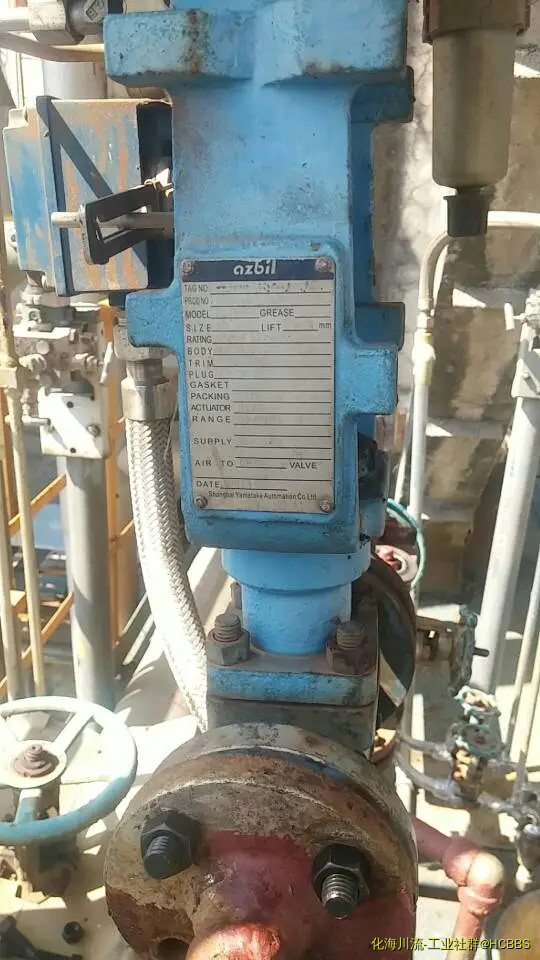

[求助] 请教此台调节阀的安装方向

p156VIP会员 VIP会员 | 显示全部楼层 |阅读模式       最后访问IP广东省
只有这样的图标

xgg200234VIP会员 VIP会员 | 显示全部楼层       最后访问IP广东省
图示表示的是底进上出,最后一张图上的左边进,右边出

tiandiyixianVIP会员 VIP会员 | 显示全部楼层       最后访问IP山东省
阀门一般都是底进上(侧)出,你的这个图片上很明显。

说反了,阀门一般都是上进下出,流闭型,高压的有些会做成低进高出  详情 回复 发表于 2017-11-2 14:12
RongshuOfDreamVIP会员 VIP会员 | 显示全部楼层       最后访问IP天津市
铭牌看不清
通过阀体楼上几位怎么看出来的?
假如是单座阀HTS 是底进上出,假如是套筒阀HSC HPC等是上进下出
发表于 2017-11-2 14:12:26
上进下出容易损坏填料,容易密封,一般大口径的应用的比较多,比如工装的,其他的下进上出应用的多,比如吴忠、川仪等。总体来说,石油化工中应用的底进侧出的多。  详情 回复 发表于 2017-11-2 14:43

上进下出容易损坏填料,容易密封,一般大口径的应用的比较多,比如工装的,其他的下进上出应用的多,比如 ...
你仔细看看他们的选型样本哦,无论是哪家的都是上进下出的多,都是流闭的,流开型的很少,或许是你们装置工况特殊可能才会用流开的

D低进高出,从左向右为介质流向

低进高出

阀门都拆下了。看一下就知道了。低进高出。

阀门既有低进高出的,也有高进地出的。截止阀多半低进高出,笼式阀多高进地出。

一般是低进高出,套筒的是高进低出。现在由于阀盖和调料密封做得越来越好了,所有以前是低进高出的阀门,现在也按高进低出来做了
