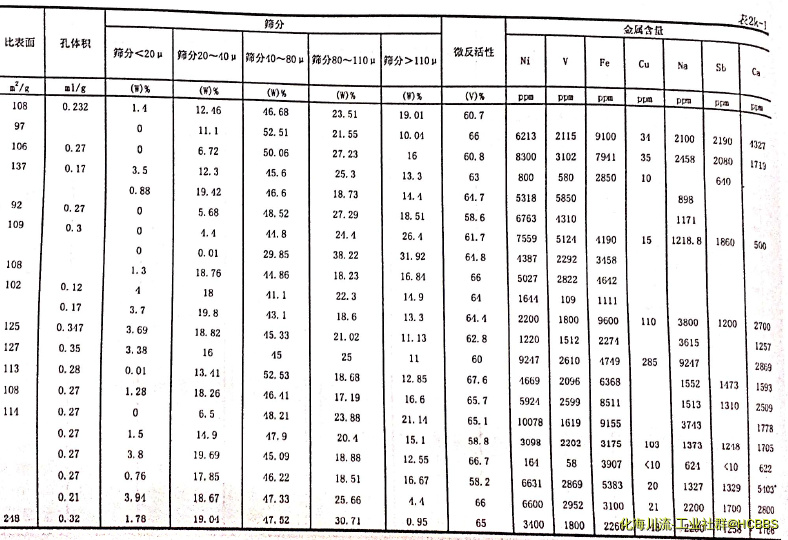

有时候我们装置会委托催化剂厂家给我们的再生剂做一些分析(活性、比表面、孔体积、堆比、筛分重金属等),我们看到这些数据,不知道是不是在正常范围之内,那位老师可以给出我们这些数据的正常范围值呀,供我们参考!(微反活性65、比表面110、孔体积.03、堆比0.8、铁6000、镍3000、钒3000、钙5000、铜300、0-40um15%)这些数据正常吗?忘各位老师指导,谢谢!

0-80μm 0-105μm 0-149μm怎么没化验?你给的数据中看出你的催化剂活性蛮高的,重金属含量低,0-40的成份偏低,只要你不跑剂说明你的流化质量很好

除了金属含量略微有点高,其它数据太好了。

如同图片中所示的数据,我们这里平衡催化剂的活性基本在60不到,除了重金属含量外,其他参数基本都比你们差呢! 应该说你们那里的工况和催化剂的相关参数还是不错的,不过重金属需要注意下,否则都是永久性失活的潜  详情 回复 发表于 2017-11-5 10:32
w1d3d55 发表于 2017-11-4 19:32
平衡催化剂的性质
应该说你们那里的工况和催化剂的相关参数还是不错的,不过重金属需要注意下,否则都是永久性失活的潜在因素,是比较长期的影响,需要通过催化剂置换或加大钝化剂等手段予以降低,减少其对产品的影响!
