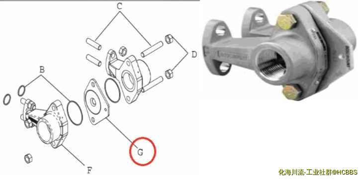

hfrs 发表于 2017-11-3 16:23
内藏孔板哪家比较好呀?
罗斯蒙特1195
foxboro ZFOA
WIKA FLC-MR
发表于 2017-11-8 08:26:53
1195结构图
最小就是DN15了,不能再小。
发表于 2017-11-8 08:33:36
