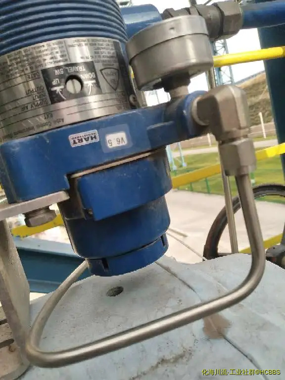

如图,给4-20毫安阀门没动作,一上电底部缝隙那里就漏气,拔掉电不漏气,搞不明白怎么回事,谁能教教我!谢谢

确认好是定位器排气还是真漏气。。
发表于 2017-10-29 09:42:23
定位器正常工作时是耗气的,如果工作不正常再检查其他原因。
发表于 2017-10-29 10:19:23
qq_行走923923楼主 VIP会员 VIP会员 | 显示全部楼层       最后访问IP广西壮族自治区
4-20毫安,阀门没有动作,上电后放大器就是一直排气,是不是放大器坏了??
发表于 2017-10-29 13:08:22
如果确认电流加进去了,可以解开信号线用万用表量一下定位器信号端子之间的电阻值(是否短路或无限大),再更换放大器试一下;如果没有放大器备件就拆一下放大器,但是得记住顺序便于回装,没经验尽量别拆。

上电不动作的原因有很多 貌似你那个是301的定位器  看看接线有没有错误啊  是否在手动位置等检查下  这些个定位器一直都有排气  不仔细的话不好分辨是否漏气。。

很明显是放大器膜片坏了换一个就好了

应该是垫片呲了

今天把定位器解体,发现放大器的胶垫坏了,所以一直漏气
