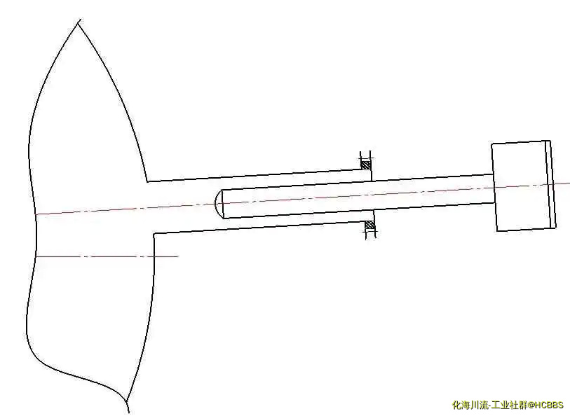

dahesVIP会员 VIP会员 | 显示全部楼层       最后访问IP吉林省
