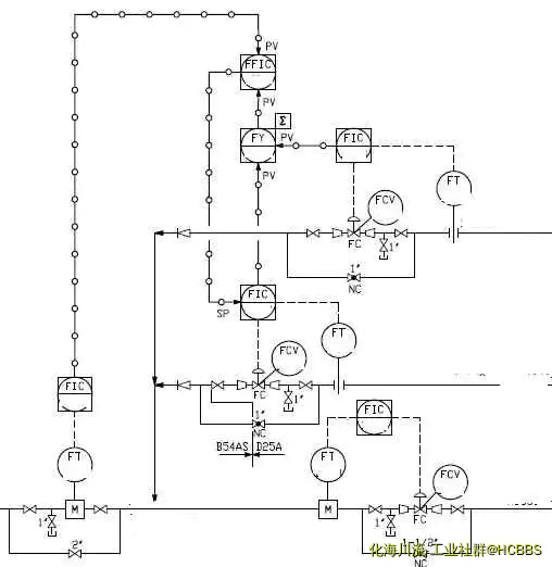

新装置建设,目前在审图阶段,在PID中仪表图例都会看,但是想问仪表的控制逻辑和联锁逻辑怎么看?有没有相关的PPT课件或者是书籍可以学习的?

PID中只能看到联锁编号、涉及的仪表、阀门和其他对象,逻辑有单独的联锁逻辑图。

控制逻辑看PID就可以看出来,如果是复杂控制,还会有控制方案,联锁逻辑有专门的逻辑图或是因果关系图,基本上都上都是由与或非门组成。

我就是要这种逻辑怎么看的学习资料

这个是控制回路图,没有逻辑性。复杂控制回路要分开来看就简单一些了。

设计院只会给出联锁逻辑关系表吧。逻辑图是你们DCS供应商根据联锁逻辑表做的啊。
