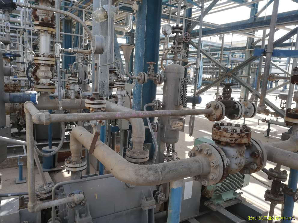

[讨论] 这台卧式多级离心泵为什么没有平衡管?

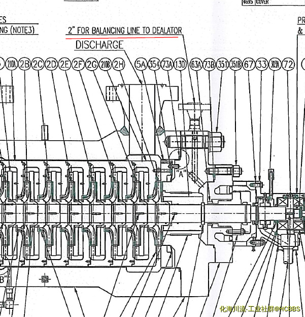

C:\Users\Administrator\Desktop
发表于 2017-11-17 08:50:53
锅炉给水泵系统是,从除氧器引出通平衡盘后腔
wawaxinxintaozi + 5 深入讨论
backcat666楼主 | 显示全部楼层       最后访问IP广东省
泡沫_ZPTK 发表于 2017-10-29 08:26
这根管是接到入口罐的,一般要求这段管的压降最大不超过1bar
机泵在运行,这个最小回流线的阀门为什么是关死的?
发表于 2018-2-2 23:37:05
更正一下这个不是最小回流线,这是平衡管!机泵运行的时候阀门是开着的,不允许关闭的。关闭的话,轴向力太大,轴承是撑不了多长时间的
发表于 2018-2-3 06:59:01
你先确认一下泵是开着吗,现场的设备都维护成这个模样,满地尘土也不像正常运行的装置
发表于 2018-2-3 07:10:50
泵是开是关我还分不清吗?!开着呢!露天装置,设备很新!这个是多级泵最小流量线,我正纳闷呢:泵运行中这个咋关的死死的??
发表于 2018-2-3 13:24:06
之前不都给你说过了吗,这是平衡管,不是最小流量线  详情 回复 发表于 2018-2-3 13:38

发表于 2018-2-3 13:34:25
backcat666 发表于 2018-2-3 13:24
泵是开是关我还分不清吗?!开着呢!露天装置,设备很新!这个是多级泵最小流量线,我正纳闷呢:泵运行中这 ...
发表于 2018-2-3 13:38:49
关着平衡管开,过不长时间修泵就行了
发表于 2018-2-3 13:44:38
不是平衡管!这个管线连接一个罐!这个泵没平衡管!
发表于 2018-2-3 17:07:04
你说是什么就是什么吧。以后你的问题我也不回答了
发表于 2018-2-3 17:11:24
最小流量线也是以前你说的,
发表于 2018-2-3 17:54:50
backcat666 发表于 2018-02-03 17:54
最小流量线也是以前你说的,
你从一楼看到最后,我都怎么说的,我可没说过最小回流线
发表于 2018-2-3 18:23:11
最小流量线也是以前你说的,
我在15楼,17楼给你的回复,你自己好好看看
发表于 2018-2-3 18:25:27
最小流量线也是以前你说的,
就你这个类型的泵,我都指导拆修过好几次,里面啥模样我不清楚?
发表于 2018-2-3 18:28:57
专家,有的多级泵平衡管上有调节阀门,这个阀门平时需要调节吗?
发表于 2019-1-2 06:00:07
不需要调节,正常阀门应该常开并锁止,防止人员误操作  详情 回复 发表于 2019-1-2 08:58
是不是平衡管,看图纸就知道了啊!如果是平衡盘或平衡鼓机构的那肯定就是平衡管了。
发表于 2019-1-2 09:37:25
不需要调节装个手阀干啥用呢?
发表于 2019-1-2 12:46:53
不需要调节装个手阀干啥用呢?
发表于 2019-1-2 12:46:54
按照你的说法泵的进口管线上也不用加阀了!如果是轻烃类介质,你们修泵的时候把入囗罐内的介质全排火炬燃烧吗?  详情 回复 发表于 2019-1-2 14:01
backcat666 发表于 2019-1-2 12:46
不需要调节装个手阀干啥用呢?
发表于 2019-1-2 14:01:06
