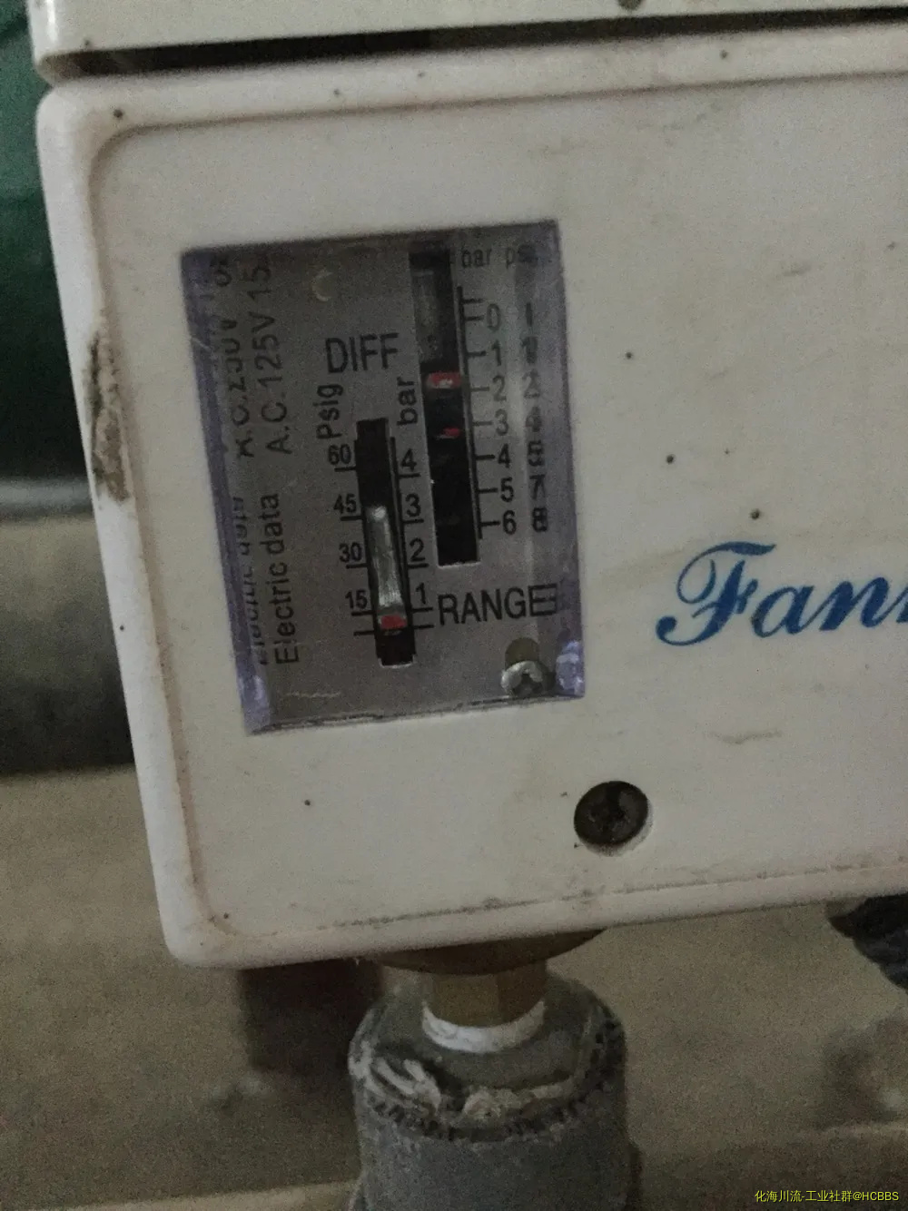

怎么调压力

如果自已校正,那需要校验台及标准压力表,没有则送厂家吧

拧下螺丝,打开盖子,里面有2个调的旋钮,调动旋钮就可以改变设定值。
你说的这应该是压力表吧,不是这个压力开关
发表于 2017-10-25 19:33:08
我看顶部有两个螺丝,需要开盖子吗?还是直接拧
发表于 2017-10-25 19:33:58
tiandiyixianVIP会员 VIP会员 | 显示全部楼层       最后访问IP山东省
后面有调节的旋钮,用螺丝刀应该就可以调节,当然得对照标准压力表进行调节。
发表于 2017-10-25 20:14:20
zxg.wylton + 5 热心助人
cqdfwyVIP会员 VIP会员 | 显示全部楼层       最后访问IP重庆市
      别人没说错,你需要校验台及标准压力表给压力开关一标准压力值,你才能调整设定值的,不是让你随便去动调节旋钮的。
发表于 2017-10-26 10:48:50
真这么麻烦啊,需要和压力表一样半年检定一次吗
发表于 2017-10-26 11:19:08
用油泵或气泵给打打压,通过升压和降压来测试你设定的报警点,如果超出误差可以把表的盖子打开轻轻旋调整螺钉,继续测试,达到你需要的设定点
      这个不一定吧,还是看其重要性,类似压力表那样的定级,要求就不一样。只是说你要调整其设定值就应该那样做。

彭军VIP会员 VIP会员 | 显示全部楼层       最后访问IP安徽省
大型空冷机组看见使用过,应该一个调高报和一个调低报
发表于 2017-10-26 20:53:43
卸掉螺丝,开盖子,里面有个可调的旋钮,调动旋钮就可以改变设定值。
发表于 2017-10-26 21:51:26

leily1982VIP会员 VIP会员 | 显示全部楼层       最后访问IP广西壮族自治区
右边的RANGE是范围 ,把那个调到相应的压力。DIFF是相对的微调的差压。

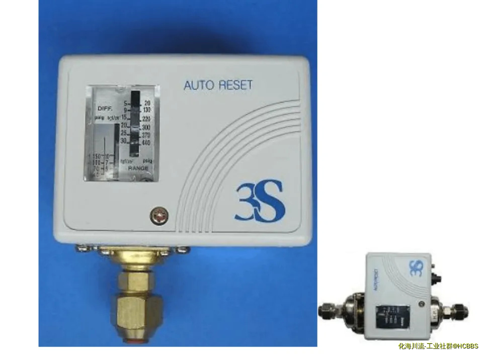

waggonerVIP会员 VIP会员 | 显示全部楼层       最后访问IP江苏省
给你看下网上的资料,跟你的是一样的,供参考。
