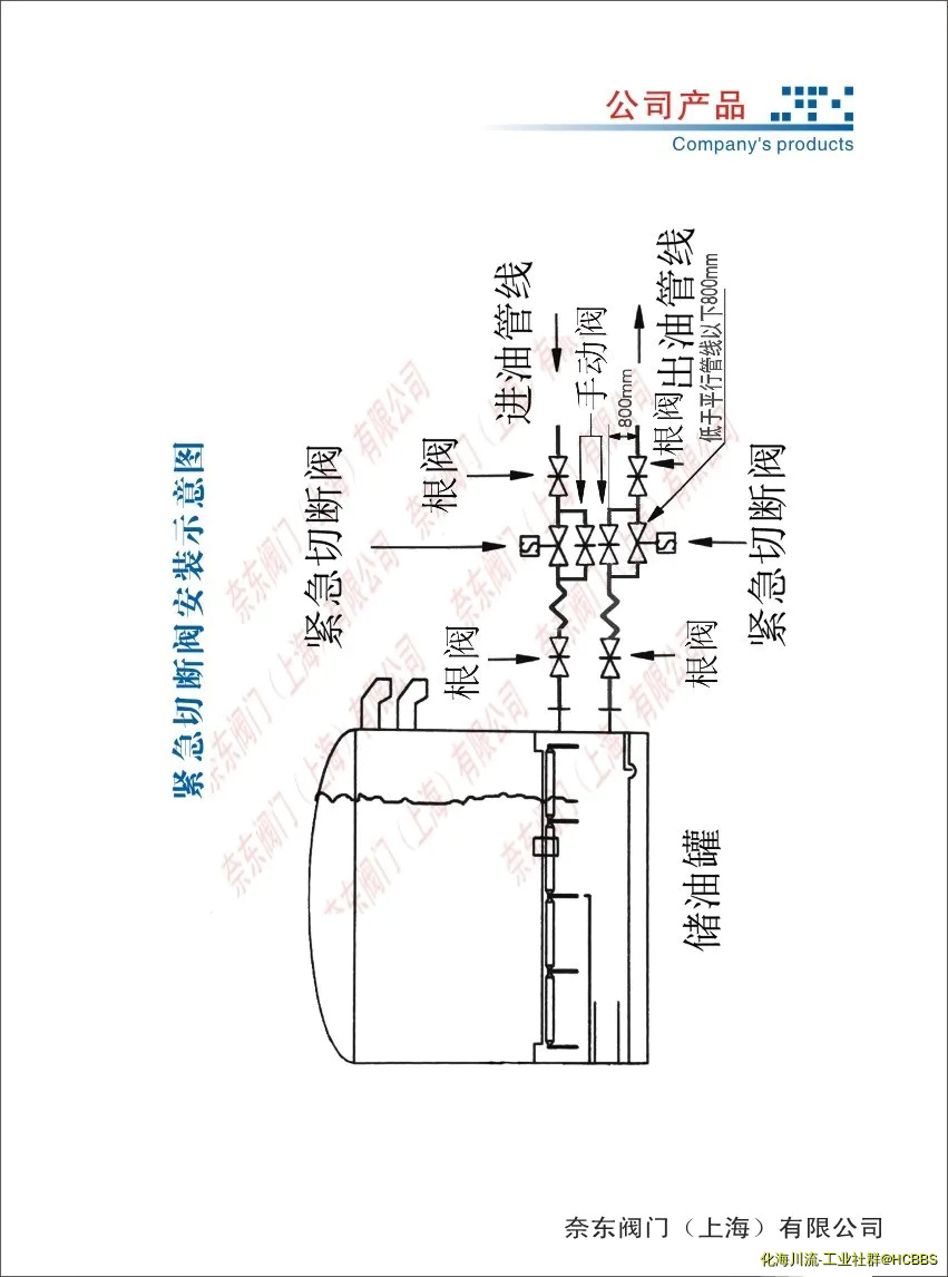

公司储罐区之前都是手动控制,现在要上安全仪表系统,附近没有气源

关键是电动阀是否有SIL认证,电动阀动作速度慢,做紧急切断阀不知安监是否同意。
发表于 2017-10-24 12:01:14
没有规定说SIS不能用电动阀
发表于 2017-10-24 12:02:03
可以,看罐区设计规范。石油化工罐区自动化系统设计规范
发表于 2017-10-24 18:14:22
shiwendong | 显示全部楼层       最后访问IP上海市

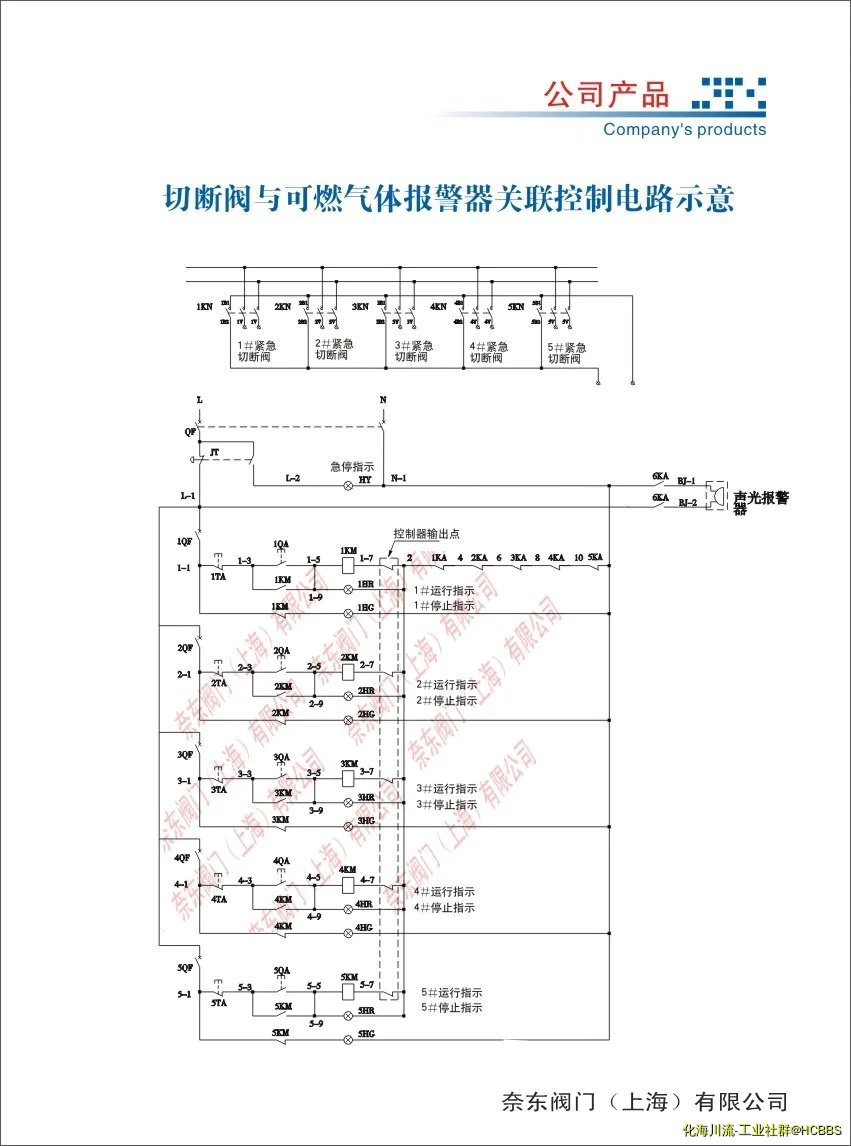

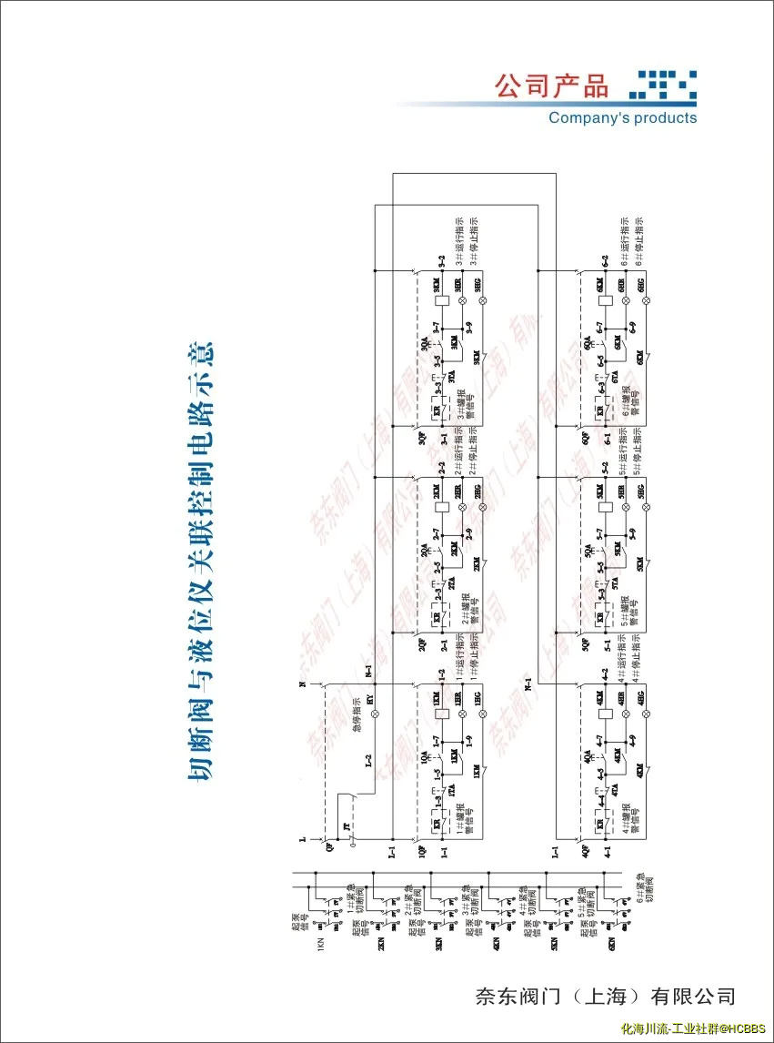

罐区我们用电动紧急切断阀项目很多、可以已可燃气体报警装置、液位高低、消防系统连锁
发表于 2017-10-26 00:04:35
Nick-nanVIP会员 VIP会员 | 显示全部楼层       最后访问IP北京市
可以,但要看电动阀的响应时间
发表于 2017-10-26 14:53:41
wangt.xshnVIP会员 VIP会员 | 显示全部楼层       最后访问IP广东省
我们这边的罐区用的也是电动阀,没有问题。
