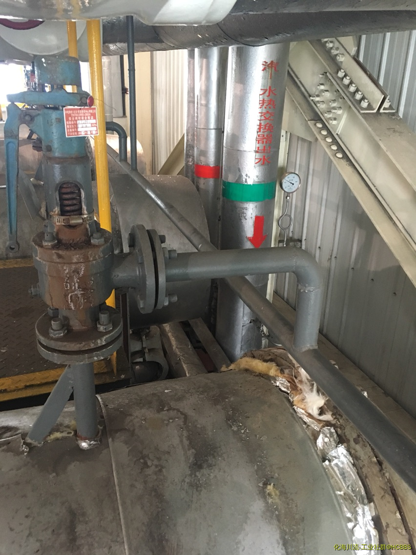

[讨论] 换热器壳程安全阀出口用一根总管连接到一起,符合标准吗?

简介--好像不合理,而且总管口径应该放大。-登录查看全文

简介--安全阀放空口要求背压,连接到总管后在需要的时候有可能其他阀门已经提前动作背压升高了, 变相的提高了安全阀起跳压力,存有安全隐患,2. 安全阀排放物质排空有明确要求单独进行处理的,更不允许这样做, 3. 共用总 ...-登录查看全文

简介--补充一下, 目测汇总管安装时没有设置排放斜度,以及分液包-登录查看全文

简介--安全阀出口就是汇集到总管上的,这没问题。这个总管感觉跟支管管径一样大。-登录查看全文

简介--泄放总管考虑一个最大泄放量就行,按工况分析,不同工况不叠加。-登录查看全文

简介--可以,但泄放总管应考虑安全阀同时泄放时的排放面积...-登录查看全文

简介--可以,不过要注意出口方向影响到设备-登录查看全文

简介--本帖最后由 445295403 于 2017-10-25 09:12 编辑 需要考虑排放量的计算够不够,一般容器上的安全阀设置仅仅考虑了本身容器本身的泄放量,现在多台容器泄放在一条管路上,如果同时出现安全阀跳起需要排气泄压,极 ...-登录查看全文

简介--如果是锅炉上的就不允许,锅炉监察规程要求单独安全阀要求单独排放-登录查看全文
