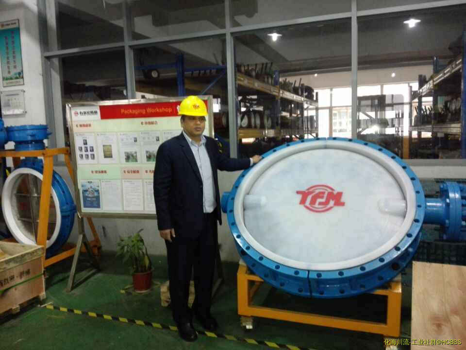

重要位置一定要选择质量好的品牌阀门,否则就是麻烦不断,不定期给你找点事。衬氟阀门,咱们有氟密阀门专业制造三十年,值得您信赖。[qq]412372706[/qq]
