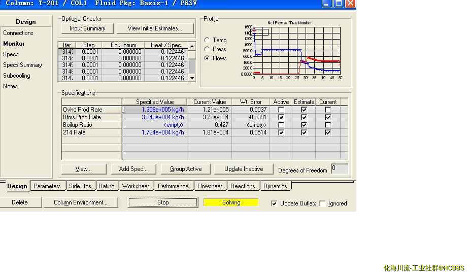

乙苯苯乙烯分离
乙苯苯乙烯分离
乙苯苯乙烯分离塔,不收敛,求助。。。。

可以尝试修改规定,比如产品质量等。
发表于 2017-10-20 21:15:02
修改了塔顶塔底关键组分规定后,也不收敛,反而差的更多了  详情 回复 发表于 2017-10-21 15:34
21路小公交楼主 VIP会员 VIP会员 | 显示全部楼层       最后访问IP辽宁省
小糊涂神佩 发表于 2017-10-20 21:15
可以尝试修改规定,比如产品质量等。

一般定义产品流率不好吧。塔底定义组分含量,塔顶冷凝器定义温度试试?
发表于 2017-10-21 21:34:58
我以前一般都是先定义塔顶流率让它先收敛,然后再调,这回就怎么都不收敛,主要是量差的也不多  详情 回复 发表于 2017-10-21 21:42

这个塔不复杂,试试用重沸温度~塔顶浓度或重沸负荷~塔顶浓度试试

解决了,多试几个变量就好了
