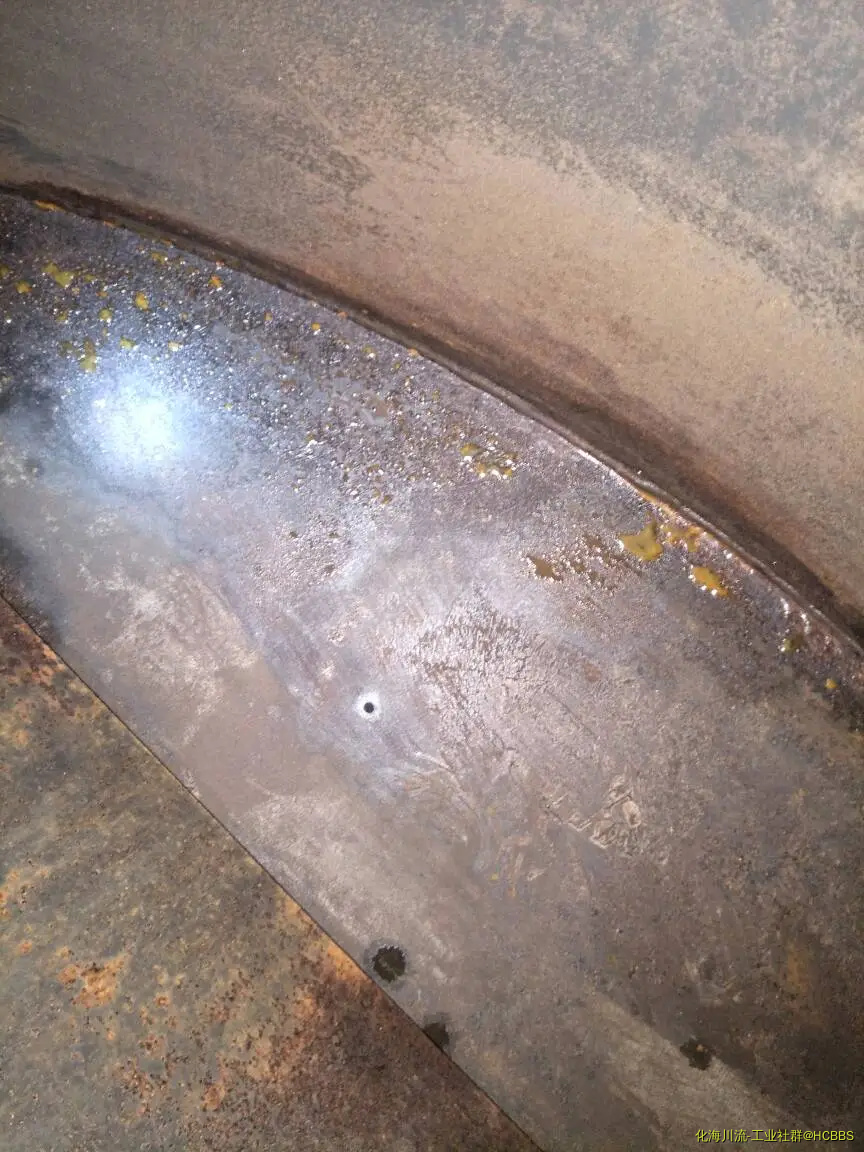

解吸塔集油箱底有两个小孔是什么意思???

泪孔吧,停工时塔板上的物料通过这个孔流到下层塔盘

泪孔,正常开工时下一层塔盘流液体的,停工时也可避免受液盘内存液体。

泪空,一般的分馏塔集油箱都有

板式塔中每层塔盘的受液盘一班都有的
