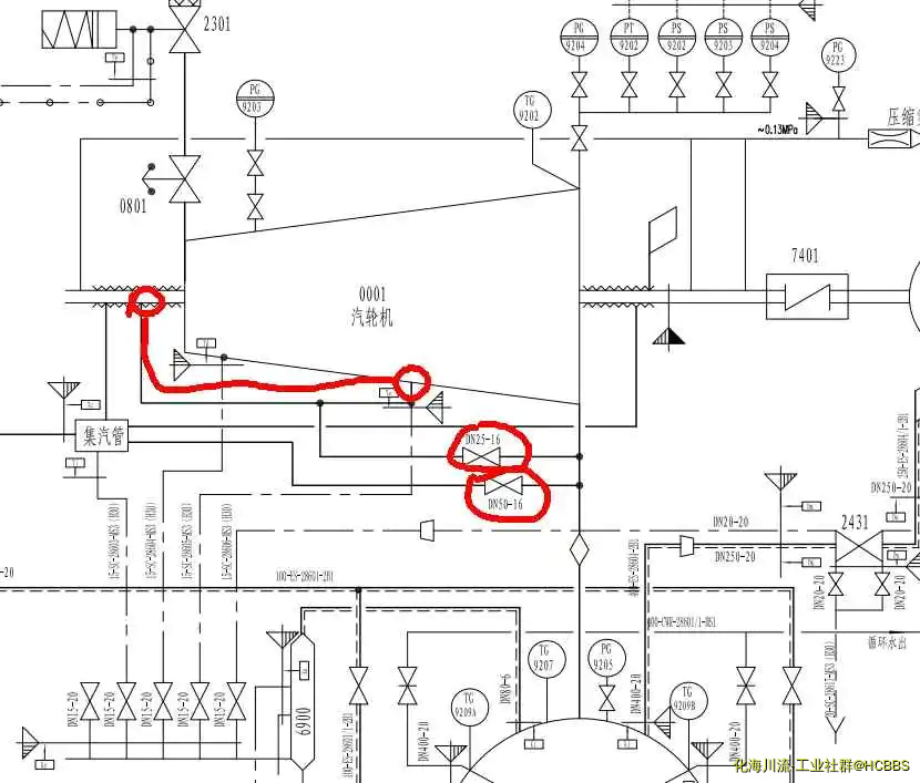

请问各位师傅:1.画红线的那条线的作用是什么?
2.图中圈出的两个阀,DN25   DN50的两个阀什么时候开,作用是什么?

1密封蒸汽回收管线
2疏水排水用阀门,蒸汽投用和有水击现象时开启。

压力平衡线

预热线,开机之前给密封预热,停机后排拍凝结水防止机体腐蚀。

1、蒸汽与空气混合物至轴封冷凝器
2、DN25是控制蒸汽与空气混合物至轴封冷凝器的阀门
     DN50是疏水排水用阀门,蒸汽投用初期和有水击现象时开启。

1 DN25的管线是平衡管疏水,在启动汽轮机和机组运行时都是常开状态
2 DN50的管线是轴封集汽箱疏水,也是出于常开状态。
