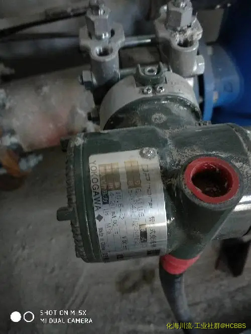

如图,上管为正压侧,下管为负压侧,俩管链接然后接到压力变送器,这样安装测差压准确吗?

85870楼主 VIP会员 VIP会员 | 显示全部楼层       最后访问IP辽宁省
上图

请再补充一下:
1、要测量两个取压点之间的压差,用的差压变送器?不是与空气的压差?
2、两个取压点用管道联通吗?在联通管上引出一根管到变送器?接到H端还是L端?

bruceli2599VIP会员 VIP会员 | 显示全部楼层       最后访问IP江苏省
关键看你管道内介质,如果气体没什么问题,如果液体,还要考虑液位差

2、两个取压点用管 ...
是压力变送器,引压导管联通到变送器的h端

我没照的很明显,就是高低压俩点的取压点相链接,然后进压力变送器的h端

wangxinlongVIP会员 VIP会员 | 显示全部楼层       最后访问IP浙江省
你要测压差,高压进h,,低压进l,单独进,,,,高低压导压管充满介质排除空气调零,在投用

1、请使用差压变送器(有两个接口H和L)。
2、高压侧取压点引到H端;低压侧取压点引到L端。
3、计算两个取压点之间高度差形成的压差,迁移掉。
4、介质引入变送器,排净变送器容室中的空气,投用即可。
希望能够帮到你。

潘多啦VIP会员 VIP会员 | 显示全部楼层       最后访问IP浙江省
保证满管后做迁移。应该可以

遥远的炊烟1102VIP会员 VIP会员 | 显示全部楼层       最后访问IP河南省
测压差用压差变送器,两个压力测点各引一根管到H(高压侧)和L(低压侧)。

测量液体两测点需迁移但同一水平面,或者对变送器零点做迁移。  详情 回复 发表于 2017-10-17 20:41
