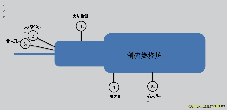

下图为制硫燃烧炉烧嘴火焰监测器与看火孔的位置分布,由于正常运行期间火焰检测信号不稳定,拟将1#位火检调整至4#位看火孔位置(实验:信号稳定),请各位讨论可行性及风险。(酸性气浓度25%,伴烧气50Nm3/h其中H2  55%;CO  20%)

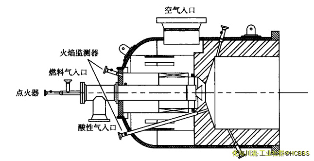

由于酸气浓度及流速的原因:存在火焰后燃,炉头位置温度偏低的问题。
1#位置的火检在正常情况下,基本检测不到火焰。
2#的作用:1)点火状态,是用来检测点火/长明灯的信号,2)正常运行过程中,实际也是检测炉膛火焰(温度)的。
建议:1)在5#或者炉头避开点火烧嘴位置新增一个火检,用来检测炉膛火焰
2)不推荐4#位置,因为4#位置比较靠近炉头,在政策运行中(烧酸气),4#位置与1#位置温度差别不大。

这个是杜克火嘴吧

楼主好眼力!!!!  详情 回复 发表于 2017-10-17 18:25

改到5#位后会不有什么安全风险呢?
发表于 2017-10-17 12:45:40
正常情况下,如果设计有长明灯,不会出现突然熄火的情况的,另外,炉膛温度也是一个重要参考点。  详情 回复 发表于 2017-10-23 09:40

改变一下原来位置的角度能行吗

目前信号稳定。

火检位置改动后,会不会因导致紧急情况下联锁动作滞后的风险?

羽梵 发表于 2017-10-17 12:45
改到5#位后会不有什么安全风险呢?

谢谢!由于回火严重,长明灯只在点火时用一下,平时都是通点火风保护。

在1#位装看火镜,看到确实信号较弱。

也和厂家了解过,必须等到大修,才能实施。
