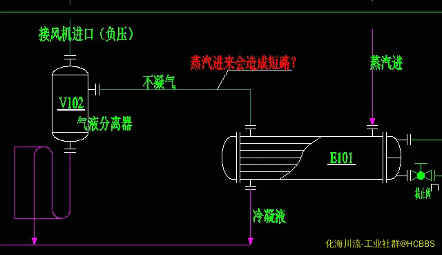

[求助] 请问进入冷凝器的蒸汽是否会进入气液分离器后进入风机造成短路??

请问图中进入冷凝器的蒸汽是否会进入气液分离器后进入风机造成短路??

不会吧,冷凝器中有折流板。
发表于 2017-10-15 21:27:51
冷凝器右侧进出的是冷却水,只要冷凝器温度或汽量与水量配比合适,可保证蒸汽全凝结,因此正常情况下蒸汽不会进入风机。
发表于 2017-10-15 21:52:18
刘一84VIP会员 VIP会员 | 显示全部楼层       最后访问IP甘肃省
考虑你冷凝器的换热面积是否够用     如果蒸汽进入也不会造成短路  流体去向气液分离器在微负压下  不凝性气体和蒸汽一同进  换热器冷凝液从下口出
个人意见   没有证明材料
