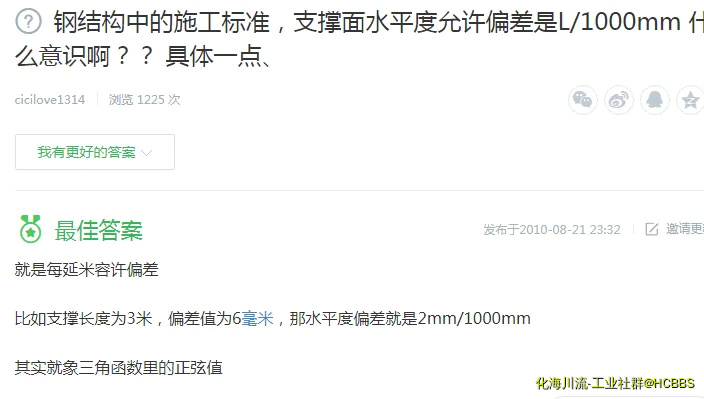

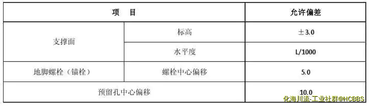

如图,看到钢结构施工标准,支撑面水平度L/1000,网上搜的答案,偏差值6mm、是什么意思?请大神给解答一下

假设支撑面2m,即2000mm~~则允许偏差为2000/1000=2mm~~
发表于 2017-10-15 13:42:21
见图~~
