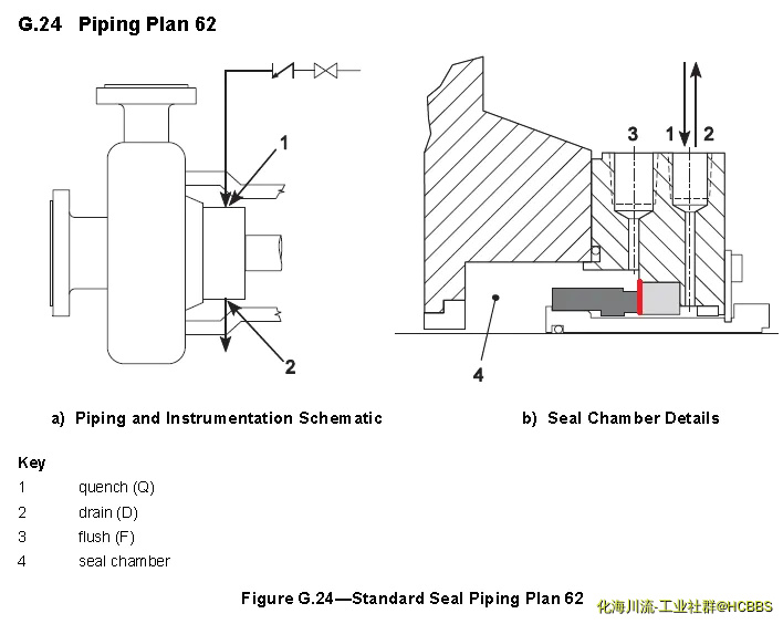

我这儿的几台石灰浆液泵(单级单吸离心泵)用的是单端面机械密封,为外部冲洗,用的是过滤水做冲洗介质。机封寿命偏短。想优化一下冲死,特求助几个问题:
1.冲洗水入注水口和出水口为上进下出、下进上出还是侧进侧出,有区别吗?
2.冲洗水出水口需要安装控制阀门吗?
3.冲洗水压力是看注水口压力还是出水口压力?压力表需要安装在哪个位置或哪几个位置?
4.需要控制的几个冲洗压力怎么选择压力范围,有的说是出口压力的1.2-1.3倍,合适吗?

李毅欣VIP会员 VIP会员 | 显示全部楼层       最后访问IP广东省
根据楼主的描述,单端面机械密封,冲洗液有进、出口,没有提到换热器,感觉像是 Plan62,如下图:
单端面机械密封是无压的,冲洗介质入口压力多少,都会从回水口冲走。
但 Plan62 很少单独使用,考虑到楼主的操作工况应为常温,前面还有一道冲洗 Plan12(和 Plan11 相比,Plan12多了过滤器更适合含颗粒的介质) 或 Plan32。
因此,机械密封的损坏,更多的可能是第一道冲洗中的过滤器精度不足,太脏,或者损坏,导致密封面被介质中的颗粒磨损损坏。
