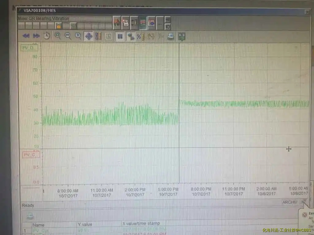

大家好!
我们现在有一台减速机,有在线振动监测
监测的是冲击脉冲的绝对分贝,主动轴、从动轴共有6个测量点
10.7 6:00起6个测量点测量值均由正常运行中的30dBsv整体升高十几个点60dBsv基本轴承就该更换,但此现象是瞬间产生的,并不是持续性升高,我认为这些数据并不是真实数据,但又不知道其产生的真实原因请各位帮助分析一下其原因。
本人目前的办法:使用手持脉冲测量仪无法测量到轴承内部的振动
                          安排人明日分析一下油样,看是否有金属杂质
