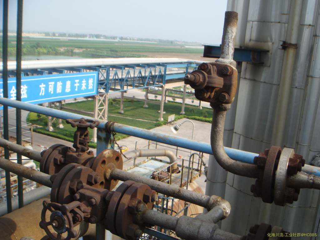

简介--本帖最后由 hxing 于 2017-10-11 07:38 编辑 各位海友中秋节快乐! 看图查隐患,查找不足也是帮助大家提高认知水平,更好的改进工作 三天后汇总发布查找结果(参考答案已公布在34楼,并解除隐藏限制,请大家继续积极参与。) .guestviewthumb {margin:10px auto; text-align:center;}.guestviewthumb a {font-size:12px;}.guestviewthumb_cur {cursor:url("template/one_default/assets/common/scf.gif"), default; max-width:300px;}.ie6 .guestviewthumb_cur { width:300px !important;} 登录/注册后可看大图 6.png (1.12 MB, 下载次数: 0) 下载附件  保存到相册 2017-10-4 14:48 上传 // [预览] strpos(6.png,'.doc') !== false //strpos(6.png,'.doc') !== false || strpos(6.png,'.docx') !== false 1292150 == 1725814 var jq = jQuery.noConflict(); function buyAction0(aid,tid){ layer.closeAll(); } function showBuy(aid,tid){ showWindow('attachpay', "forum.php?mod=misc&action=attachpay&aid="+aid+"&tid="+tid); } function showtip0(aid,tid){ layer.open({ type: 2, shade:0.1, area:[' ...-登录查看全文

简介--阀门没手轮了。阀门法兰断开了-登录查看全文

简介--阀门手轮缺失。阀门法兰断开,阀门和法兰锈蚀严重,没有静电跨接-登录查看全文

简介--1、管道、阀门需要防腐 2、阀门没有标识 3、管道没有走向 4、法兰螺丝没有上 5、排放阀门阀盘都没有 6、管道支撑-登录查看全文

简介--阀门手轮缺失。阀门法兰断开-登录查看全文

简介--朝上的管线是放空吗?如果是的话,高度不够,缺少支撑!若是有毒有害或可燃气体放空必须是密闭排放!-登录查看全文

简介--1.垂直安装手阀无手轮,末端无丝堵。 2.法兰及螺栓选用材质不同。 3.阀门锈蚀严重,管道色漆脱落,平时无保养不到位。 4.法兰断开无保护措施(盲板或盲堵) 5.根据承插式法兰判断管线介质为风、水或者其它低压无腐蚀 ...-登录查看全文

简介--一阀门手轮丢失,另一阀门兰盘没有螺栓固定-登录查看全文

简介--1.阀门缺少手柄;2.法兰没有连接;3.高空排放管线太低;4.管线没有支撑,铁丝固定;5.平台缺少围栏;6.不锈钢与碳钢法兰不能连接。-登录查看全文

简介--接管法兰未与阀门法兰连接。-登录查看全文

简介--副线阀门法兰未固定,放空阀没有手柄,放空点太低。-登录查看全文

简介--管道没有介质流向标示;阀门腐蚀,没有防腐;-登录查看全文

简介--1、阀门缺阀柄,无法正常开启;2、管线开口朝上,会有水进去,并且没有上管帽;3、旁通阀门没有连接;4、阀门生锈;-登录查看全文

简介--1、未按规定对管道进行标识,不清楚管道内介质;2、如管道内介质为易燃、易爆介质,应设置静电跨接;3、疑似放空管管道上手阀未见手轮,如为放空管,应设置安全阀,且安全阀前的手阀应加铅封,挂禁动标识;4、疑似主 ...-登录查看全文

简介--焊接阀门无手轮,法兰无螺栓-登录查看全文

简介--法兰未紧或者应加盲板-登录查看全文

简介--从画面看:1.放空阀门缺失手轮、无法操作;2.放空口向上、雨天进水、阀门易锈蚀、在北方冬季结冰,带来隐患;3.有一个阀门法兰没有连接、容易使得物料泄漏,应该加盲板或连接上;4.放空短管法兰与主管线材质不一样、 ...-登录查看全文

简介--阀门法兰未连接,如果在检修,那么能量隔离未看到,有介质泄漏风险-登录查看全文
