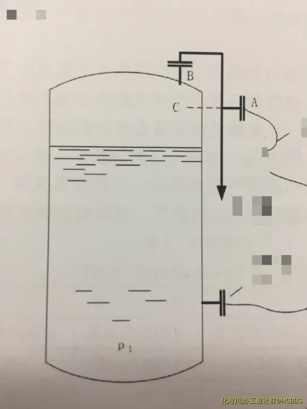

各位大神,麻烦问一下,图上A点的压力是和B点一样还是和C点一样?

A点是气相压力。

气相压力所以abc都相等么  详情 回复 发表于 2017-9-27 10:47

气相压力所以abc都相等么

罐子的气相压力是一样的,法兰有个高低迁移问题

1、如果考虑气体的重力势呢,那么B点压力,必然低于A、C两点,
   至于低多少,要用Pa做单位,进行考核 —— 做过微压精确计量工作的人,都懂咋计算高度势差
   哥略而不言
2、A、C两点的压力,相等
3、用双法兰的话,
   大饼脸侧装和平装,膜片姿态位置的变化,会导致1kPa、几kPa的误差 —— 这个是难以忽略的项

较真起来三者都不一样,当液位高过C点时, B点的要小于C点,当气相有夹带凝液,凝液聚集在A点的时候,A点的压力同样大于B点,当积液高度高于最高液位时,A点的也要大于C点。

密闭容器气相压力都是一样的。

密闭双法兰,开口的单法兰

5楼正解。如果考虑气体重力,那就是AC一样。不考虑的话ABC都一样
发表于 2017-9-28 09:49:03
基本上是一样的,误差可忽略不计。

都一样

ABC一样,用双法兰测量的话,安装在哪个位置主要看你控制的液位有多高,至于最终确定了哪个位置以后,顶多是清一下零的事情

所谓的清零就是迁移量不一样
