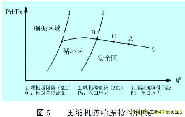

[求助] 离心式压缩机喘振曲线图横坐标纵坐标代表啥?如何看曲线图

gaodi913VIP会员 VIP会员 | 显示全部楼层       最后访问IP北京市
海川顾问组(海友)  |  头衔:  【炼油化工一线技术人员】
是不是上图这种!

海棠花未眠VIP会员 VIP会员 | 显示全部楼层       最后访问IP黑龙江省
横坐标和入口喉部差压成正比,代表流量;纵坐标是压比
