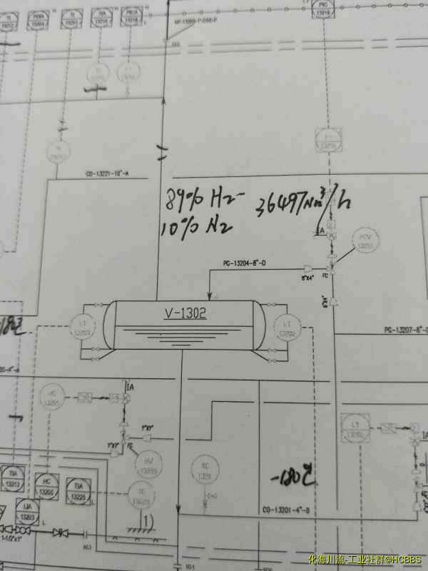

大神帮忙,为什么这个管液位计有两根根部引液管,有什么左右

看不明白,是不是保温什么,取样什么还是其他用处,还是装现场液位计

这个分离罐在冷箱里面,其他塔也是这种设计!  详情 回复 发表于 2017-9-26 23:22

可能为了防止液相堵出现假液位。

我也是感觉有这种作用,但是我干过其他冷箱都没有这种样式!还可能有其他作用吗?  详情 回复 发表于 2017-9-26 23:25

1、低冷物料,氢气氮气,液相能堵个屁呀 。。。。。。
2、哥认为整2根管,是耍2球呢
3、哥就是这么认为的 。。。不服来辩
