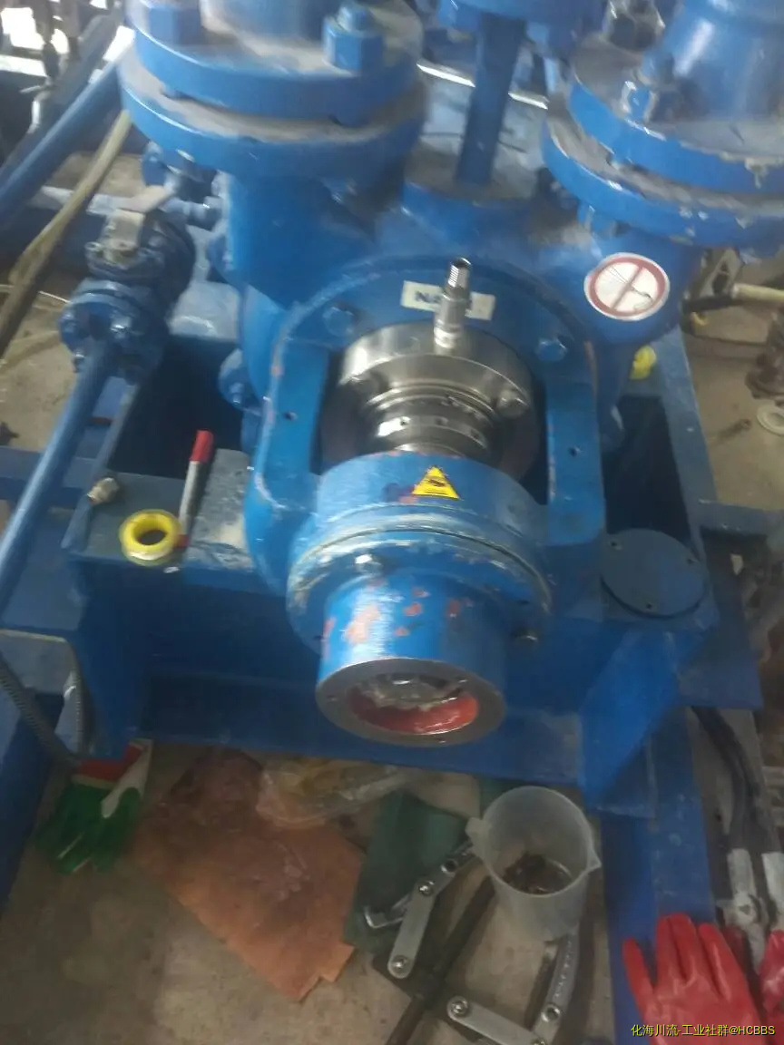

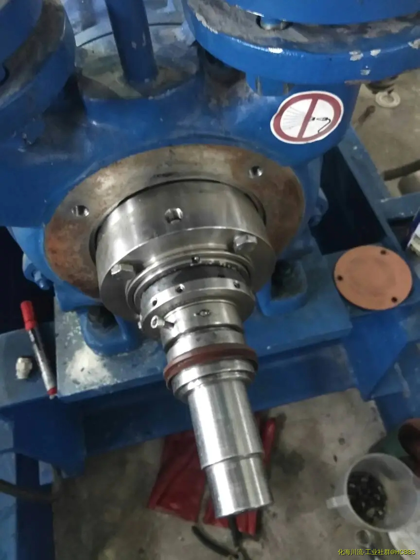

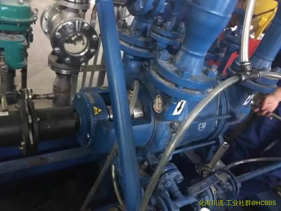

有人知道这个泵的窜动量怎么调吗

止推轴承压盖上有个台 这个台和向心轴承之间有固定的间隙 我们通过调整压盖上三个螺丝上的铜垫来调整间隙

我们的密封没有轴套 动环直接锁轴上的 拆的时候用深度尺测一下 动环座位置 装的时候还按照原来位置装 保持压量不变

该泵为液环式真空泵!为串联二级压缩,轴向力向电机端!泵尾端有两套背靠背角接触轴承或深沟球轴承用来平衡轴向力!通过在该轴承仓轴承外圈增减垫片可以调整轴向串量!!!

液环真空泵,轴窜限位在泵头外侧,调整轴承压盖,加减铜垫片即可

液环真空泵两侧均有分配板,二个进口,二个出口。两侧均有轴窜。在非驱动瑞轴承盖与支架间加减铜皮即可。用深度尺测,控制在O,10mm。
