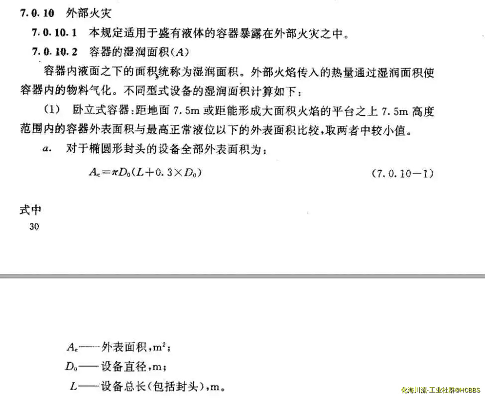

真题---容器放在8米高的悬挂平台上,容器直径2.6m,直筒长度3m,容器内液面位于封头切线上2.4m,封头切线居平台2m,求火灾时的浸湿面积?

因为出卷人给的面积公式中的L是总长,需要减去两个封头的高度

咨询了一下设计人士,火灾浸湿面积等于下封头表面积+1.5m高直筒表面积。与液位以下表面积比较,去二者中的最小的一个  详情 回复 发表于 2017-9-25 08:27

问题是我按照这个算出来,只有15.42m2,没答案,尴尬了。D是2.6,L是3m,正常液位距离下封头距离是2.4m,支耳平面距离下封头距离是2m,框架高度是8m。求大神帮忙算算

HG20570.2-95
HG20570.2-95
我也看的是这个规范,这个公式算的是总面积公式啊,现在只要算7.5m以下或液面以下的最小面积,可是不知道怎么算  详情 回复 发表于 2017-9-26 08:53
我觉得 是 封头距平台2m 法规中计算7.5m一下面积 即下封头面积和 1.5m设备直筒面积
设备封头高度为0.25乘直径 所以总面积公式中 长度L 为3+2*0.25*2.6=4.3
算出A=41.47 后 减去3*3.14*2.6 为两个封头面积 再除以2 是一个封头面积8.5
湿润面积为一个封头面积8.5加1.5*2.6*3.14=20.7
不知道有没有这个选项
发表于 2017-9-25 07:12:54
7.5m以下的算润湿面积,不就是全部表面积的一半吗?算出全部表面积然后再除以2就行了吧!  详情 回复 发表于 2017-10-9 13:26
你的意思是算地面到7.5高这段高度,容器的面积?封头切线距平台两米就是平台以下直筒段2米?按你这个意思确实是这么算,好像也有你这个答案,估计你是对的!  详情 回复 发表于 2017-9-26 09:02
发表于 2017-9-25 08:27:51
封头的长径比一般情况是0.5,题中只出了筒体长度,把7.5m以下的和液体湿润面积比较就行
发表于 2017-9-25 08:29:17
fsjunVIP会员 VIP会员 | 显示全部楼层       最后访问IP浙江省
地面以上7.5高度的与液位相比较7.5米高度润湿面积小,7.5米高度是直筒体高度的一半,所以 直接套公式计算的面积,然后除以2,L=直桶段长度+D/2

默认标准椭圆短半径为长半径一般,然后封头高度为短半径一半

没有目睹真题,按楼主的题目,此为立式容器,悬挂在8m平台处。湿润面积应为1.5m高度直筒加一个封头面积。

出题人也不太懂,只有标准封头的封头深度才能计算出来,要不是,那怎么算。
