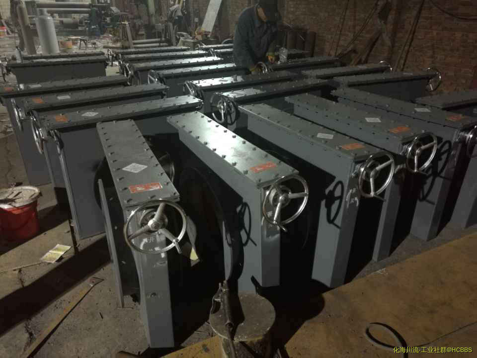

一、双芯可调缩孔的工作原理 双芯可调缩孔是在原单芯可调缩孔的基础上改进设计的一种调节输粉管道风粉混合体流量的新型调节阀门,它将通过手轮上的旋转力矩,通过传动杆上下传动变成向上和向下的运动力,带动上、下阀板做反向运作,以达到调节管道流通截面积的目的。
二、双芯可调缩孔的性能特点:
1、双芯板及耐磨通道筒体采用稀土耐磨钢制造,耐磨性优越,密封性能好,启动灵活,调节性能好,工艺精细,外形美观。
2、管道内的风粉混合流体始终是在管道中心,由于双芯可调缩孔的双芯板是同时以管道中心向外作往复运动调节,所以这样从根本上消除了偏心流动的缺陷,减少了流动阻力和偏管磨损,从而延长了输粉管道的使用寿命。
3、 双芯可调缩孔设计有密封装置,煤粉始终不能串入缩孔内部,所以能始终保持启闭灵活的状态,使用寿命长
4、 结构紧凑,安装空间小。
5、操作力矩小,开关灵活、无卡涩现象。 双芯可调缩缩孔内径DN300-DN600 相关材料及工艺可根据现场环境需要设定适合的方案。

1、可调缩孔的外观应光滑、无毛疵、无氧化层等缺陷。
2、应保证壁板表面保持原有形状,线型准确过渡平滑,不应有脱空现象,设备加工严格按《烟风煤粉管道零部件典型设计手册》(74DD)加工。

可调缩孔用于送粉管道调节管道的阻力。采用手动调节,调节灵活,在旋转运动部位设计了随动清尘装置,在直线运动部位设计了平衡承重部件,结构合理,维修保养方便。可调缩孔为耐磨型,内贴耐磨陶瓷片,其厚度≥12mm。

双芯板及耐磨通道简体采用稀土耐磨钢制造,耐磨性优越,密封性能好,启动灵活,调节性能好,外形美观,工艺精细。筒体材质为:A3.
芯板材质:ZG40CrMoNiMnSiREV
