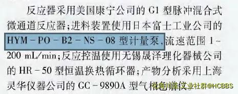

用微计量泵。
发表于 2017-11-8 16:40:32
这是某篇论文上的。采用的微型计量泵。可以给你参考。
