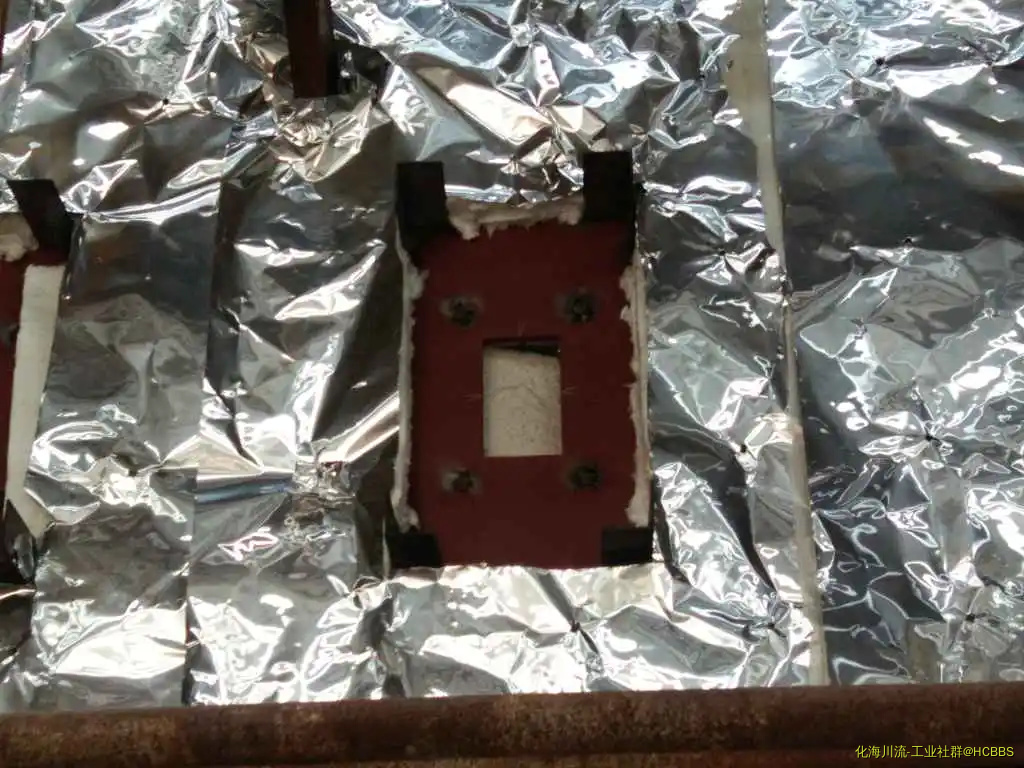

炉体保温材料中间夹着一层铝皮有什么作用?

不是铝皮吧?起保护作用

主要是反射红外线,起到更好的保温作用。铝皮对于红外线具有很好的反射能力,使用年限很长,一般可以使用二十年以上,所以说是非常好的保温材料

夹在耐火纤维毯和耐火模块之间

那是什么啊?

知道了,那是铝箔,阻热和防止炉体露点腐蚀。
