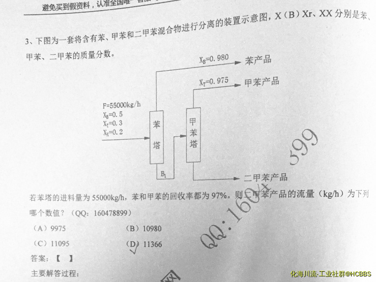

[讨论] 注化2016专业案例上午第三题
1.8K |2
chensjVIP会员 VIP会员 | 显示全部楼层 |阅读模式       最后访问IP福建省
大神们,这题怎么解,题目是不是有问题?
发表于 2017-9-19 18:27:04
955559 + 5 发起议题
当前内容由会员用户名 chensj 发布!权益归其或其声明的所有人所有 仅代表其个人观点, 仅供个人学习、研究之用。
chensj楼主 VIP会员 VIP会员 | 显示全部楼层       最后访问IP福建省
55000-55000*0.5*0.97/0.98-55000*0.3*0.97/0.975=11365.2
发表于 2017-9-19 18:46:24
wxfzoeVIP会员 VIP会员 化海川流M | 显示全部楼层       最后访问IP山东省
没有问题
