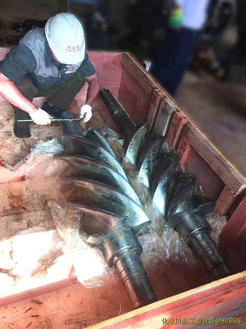

问题:制冷螺杆压缩机的齿型分为哪两大类?你们经常看到的阴阳转子转子齿数比是对少?
答:对称齿型与非对称齿型  4:6;5:6比较常见
螺杆转子
螺杆转子
