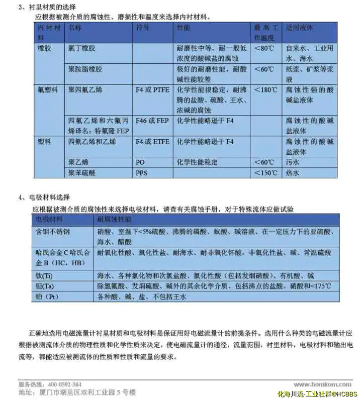

求问不同介质如何选择正确的电极

一般电磁流量计的选型样本中会有一个指导,您可以从选型样本中参考。
另外电磁流量计的电极材质也就是那么几种,根据测量的介质的腐蚀特性和电极材质的耐腐蚀特性进行合适的选择就行了。

那管道走碱性介质PH在9以上选择哪种电极更合适的?

基本上钛电极就可以

看腐蚀性以及磨损,一般水用316L电极是最低标配,如果要用好一点的就具体选吧,HC合金,钛电极、钽电极。
