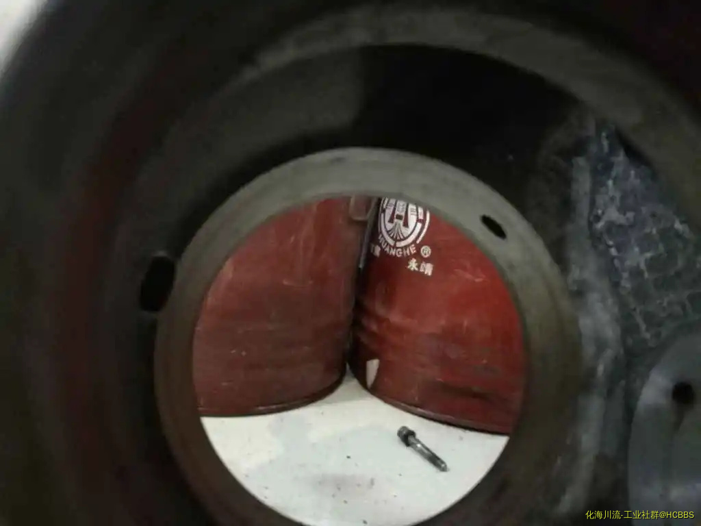

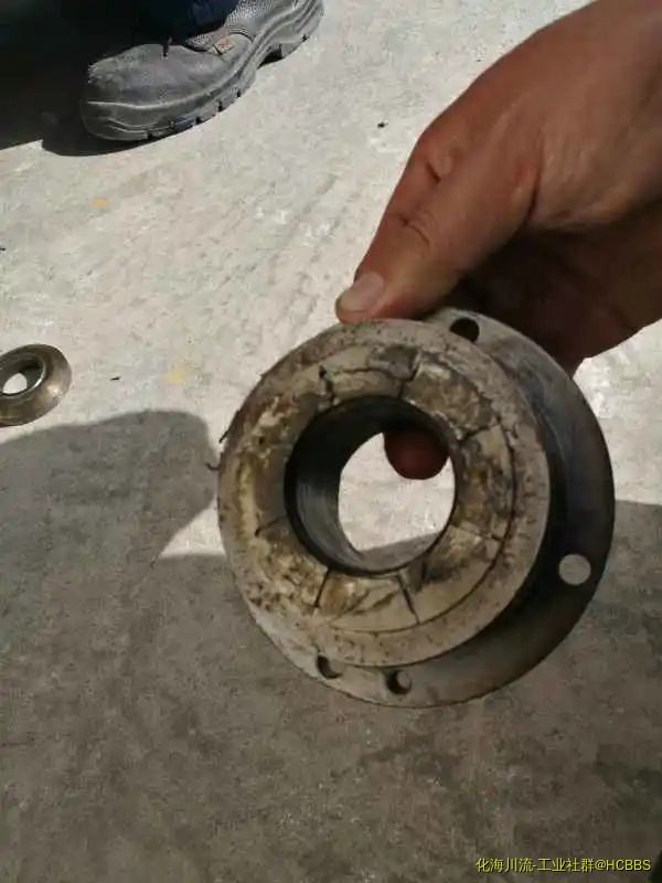

看看我的高速泵,谁能帮我分析分析是什么回事?

磨损这么厉害,与我们的搅拌轴有得一比。
发表于 2017-9-12 21:44:12
这根軸没用了吧
发表于 2017-9-12 21:55:03
杨阳_UKNRVIP会员 VIP会员 | 显示全部楼层       最后访问IP天津市
高速轴窜量过大,推力盘,推力瓦都磨烂了
润滑油有问题么?起不到冷却润滑作用。

应该发个全景的,能反应设备全貌的最好。
这个应该是安装使用前的问题,看齿轮上的杂质可见一斑。
这个设备看似立式安装,先是设备内的杂质,尤其是新设备,使用前一定要确认清理结净。
因为不洁净,先是将油封磨损漏油,后是轴承缺油损坏,主轴偏心损毁,没油又造成止推瓦损毁。。。。。。
关键在于要及时发现才是。唉,,,,,可惜。

bxfigoVIP会员 VIP会员 | 显示全部楼层       最后访问IP浙江省
之前遇到过类似问题,当时的原因是启泵时主油泵油压未达到规定值时就把辅助油泵关闭了,导致润滑油油压低,润滑不足导致推力轴承烧坏。

润滑肯定有问题,润滑油膜破裂

你这个泵是一直运行的?还是放置一段时间再开的?看着像润滑油不干净引起的故障,有没有进水?

看着像轴向力过大造成的,您这是什么工艺,工艺中要求流量和扬程经常变化吧?

一般轴向力过大,机械密封、轴承会经常坏,如果发现不及时,串动量大了就会磨轴。

润滑油油压不合适,未形成良好的油膜

跟我单位去年的差不多,当时我们让厂家返厂修理后,厂家出具的修理报告,原因分析是1.润滑油泵主油泵(齿轮泵)磨损,高速泵运转起来后油压不够,辅助油泵又一直自启、停运、自启、停运这么长时间油压波动,使高速旋转的轴、轴承润滑不充分。
2.因高速泵备泵长期备用,没有定期开油泵建立油循环并盘车,高速泵内部局部生锈,加上开起来后主油泵不给力,加剧了设备运行恶化。
