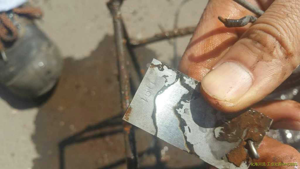

我们厂的循环水腐蚀挂片,大家帮忙分析下。如图刮掉铁锈就是腐蚀的坑了。

可能氯离子超标。

氯离子高了

看看水中的有机物、菌类的指标。加点杀菌剂试试

ph:8.9,电导率1034,硬度340,碱度325,氯离子,62,浊度0.9,铁0.1,总磷4.4

shingjiangVIP会员 VIP会员 | 显示全部楼层       最后访问IP天津市
这个现象不是氯离子高的现象,氯离子高了会出现密密麻麻的小蚀坑。
首先看该挂片是否悬挂在活水中,如果是防止在低流速区或者死水区,那么它的数值没有什么代表性;看你发的图片,除去的应该是沉积泥层,泥层覆盖产生粘泥下腐蚀;
另外该药剂目前的投加方式缓蚀可能没做到位,出现腐蚀超标,该药剂的缓蚀性能有待进一步验证;
循环水的浊度不高,但单凭浊度一个指标无法来分析菌藻控制的问题;
系统氧化性杀菌剂的投加是另一个可以引起腐蚀的原因,如果余氯控制过高,会促进碳钢的腐蚀。
最后一点,挂片悬挂不宜采用包皮电线等,要不然悬挂孔附近的腐蚀肯定会超标。建议采用鱼线,而且不宜过长,并做一下简单的固定,别让挂片摩擦塔池壁面

氯离子很少,不是氯离子腐蚀。而且氯离子对于碳钢没有什么腐蚀。
电导率有点高,但是在指标范围内,铁和总磷高了。还是以前的建议,加点杀菌剂试试,然后加点短效缓蚀剂试试。

余氯的含量测一下,然后再看看是不是水流动速度慢,这样也会造成挂牌腐蚀的。
另,有一项不好查,就是电流的紊流腐蚀。

注意缓蚀剂量的配比,适当增加。同时注意微生物控制。必要时投加一定量的非氧化性杀菌剂。
