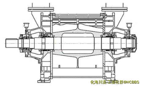

1. 设备简介及问题说明
真空泵是工业中常见的设备,尤其水环式真空泵由于结构简单,便于加工及维修。由于水环真空泵压缩气体的过程是等温的,故可抽除易燃、易爆的气体,还可抽除含尘、含水的气体,因此,水环真空泵广泛应用于造纸、化工、医药等行业中。长久以来,真空泵传动部位磨损问题都难以快速修复解决,虽然真空泵构造简单便于维护,但在工业连续化生产中实现现场快速修复一直是个难题。水环真空泵叶轮转子轴是真空泵的做功动力输入源,一旦轴出现磨损,势必造成真空泵的停机。
2. 磨损原因分析
水环真空泵轴头出现磨损的原因有很多,但是最主要的原因就是用来制造轴的金属特性决定的,金属虽然硬度高,但是退让性差(变形后无法复原),抗冲击性能较差,抗疲劳性能差,因此容易造成粘着磨损、磨料磨损、疲劳磨损、微动磨损等,大部分的轴类磨损不易察觉,只有出现机器高温、跳动幅度大、异响等情况时,才会引起人们的察觉,但是到人们发觉时,大部分轴都已磨损,从而造成机器停机。
3. 修复工艺分析
工业企业的轴类磨损现象较为普遍,严重影响企业的正常生产。传统的补焊、电刷镀、热喷涂等解决手段都难以满足现场修复要求。企业为了避免拆卸修复所带来的损失,往往采用加非标套的方法解决,修复效果并不理想,针对磨损严重的轴头,更是无法解决。其主要原因是:轴头的磨损导致磨损部位呈现不规则的凹凸面,使其与非标套的配合接触面积**减少,形成线接触甚至点接触,在设备冲击震动的作用下,造成应力集中,导致轴头的再次磨损。
应用高分子复合材料在线修复是实施方案的一种新工艺,是一种冷焊(粘结)技术,在线修复过程中不会产生高温,很好的保护设备本体不受损伤,且修复过程中不受轴单边磨损量的限制。此技术可以根据真空泵轴磨损尺寸实施现场快速修复磨损问题,以恢复生产,一般情况下4-6小时内完成修。此类修复材料以2211F金属修复材料的性能较为可靠,采用的《模具定位法修复磨损轴的工艺及装置》获得了国家实用新型专利。
4. 高分子复合材料修复工艺说明
1)模具加工:制作标准对开模具(双边定位)。
2)表面处理:去油、打磨、清洗,确保表面干净、干燥、结实。
3)调和材料:比例准确, 调和均匀。
4)涂抹材料:确保2211F金属修复材料粘接、填实及厚度。
5)安装模具:将内表面涂刷803脱模剂的模具安装固定,确保多余材料被挤出。
6)脱    模:固化后,拆卸模具将多余材料清理干净,材料不可敲击,可通过磨光机、锉刀等工具清除,达到安装要求。
