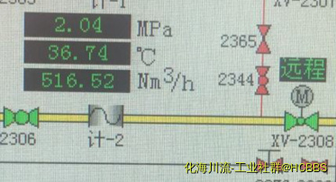

Instromet超声波流量计正常运行时瞬时流量突然变负,持续约几十秒,又恢复正常,请大家解释解释,谢谢如图
发表于 2017-9-11 15:00:48
正常情况
正常情况
异常情况
异常情况

介质是液体的话,可能是出现未满管现象或是倒流~~如果是气体的话,可能是出现倒流~~

时差法的超声波流量计,检测的是顺流传播时间与逆流传播时间之差(再经计算得到相关流速)~~当出现气泡时,由于不同介质的声速不同,有可能发生逆流传播时间短于顺流传播时间,则出现负值现象~~个人理解~~呵呵~~有错勿怪~~

介质是天然气,上面两张图片的流量数据发生在1分钟内,可以肯定的是和压力无关,因为我们是管道输送的,压力非常平稳

介质为天然气,用户用气非常稳定,上有管道压力也平稳

介质本身就是天然气,不存在气泡的想象,谢谢你的回复

      楼主多大口径的超声波流量计?以图片来看工况流量约21m3/h的样子,通常天然气计量是大流量、大管道才会用到超声波流量计的,对吧?那么是否流速太低了?“瞬时流量突然变负”这一现象是偶尔还是经常出现?个人认为,若经常出现则是因流速太低,达不到理想流动状态,易受干扰影响;若偶尔出现,可以考虑超声波信号强度是否过弱(长期使用而缺乏维护,超声波探头脏污),易受干扰影响;还有种情况,安装上有无可能受到音频干扰?
