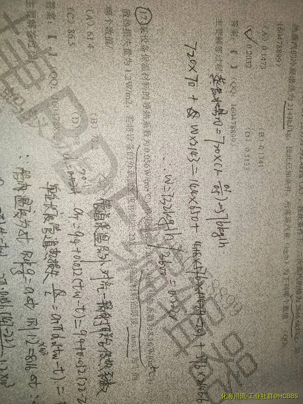

怎么做感觉也不对
发表于 2017-9-9 20:28:01
lzzjjxwjVIP会员 VIP会员 | 显示全部楼层       最后访问IP陕西省

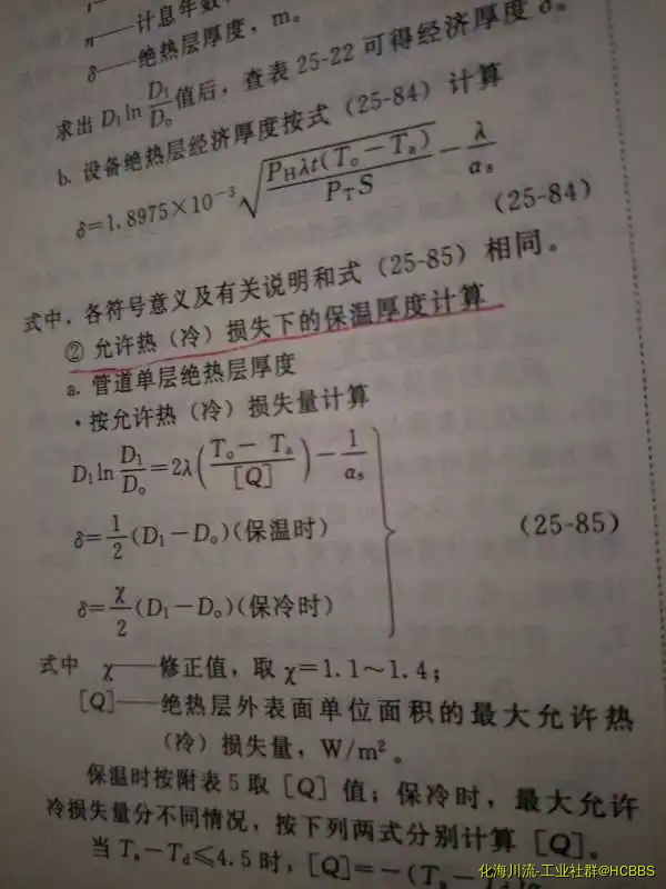

推动力为2℃,总传热系数即为0.6,最后结果选C。
发表于 2017-9-9 21:07:49
yxlei8005VIP会员 VIP会员 化海川流M | 显示全部楼层       最后访问IP内蒙古自治区
这个题,是不是按照下图的公式计算呢,请指点
发表于 2017-9-15 22:20:21
yangyonglove4VIP会员 VIP会员 | 显示全部楼层       最后访问IP上海市
散热量等于传热速率即(22-20)/(b/导热系数+1/α)=1.2,求出b=86.5
发表于 2017-9-18 10:40:34
我也这么做的!  详情 回复 发表于 2017-9-19 16:50
loveduruiruiVIP会员 VIP会员 | 显示全部楼层       最后访问IP山东省
我也这么做的!
