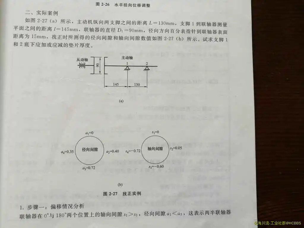

这是一个教材上的,双表对中的实例,从给的条件看,a1<a3,也就是是百分表测a3时,表针相对a1是逆时针转的,是降表。那找正计算图上的图示的电机的联轴器中心应是在泵联轴器中心延长线的上方,为什么现教材上是画在下方?  因这涉及到结果是加e还是减e.
