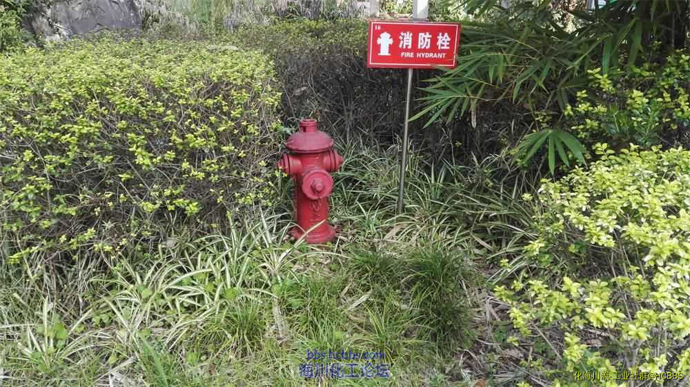

看到路边一个室外消防栓,其实管理的还是不错的,但是总觉得有点不对,您认为呢?

杂草丛生,无人行道路,无消防专用柜(含扳手,消防带、及喷头)

是在路边,距路边大约1米。不过你说的也对,有点隐藏的感觉。但是不知道在室外消防栓的位置上,是否一定要配置扳手、消防带、消防枪等器具?  详情 回复 发表于 2017-9-7 14:54

消防栓隐藏在草丛中,一旦出现状况找不到就麻烦了。

消防栓旁不一定必须配备,但消防箱里面必须配备消防带、消防枪、消防扳手的

这个室外消防栓旁边没有设置消防箱,也可以罢  详情 回复 发表于 2017-9-7 15:08

消防栓前路面应该硬化,这是有规定的。至于阀柄,好像多没有配备。

我们厂内是地下消火栓,在井内放置扳手,每个消防栓配备两个水枪(一个开花枪,一个直射),两条消防带,一个打开井盖的专用工具,消防箱一般距离消防箱很近,不超过10米。建筑物内和平台上,消防箱则直接挨着消火栓,扳手则按阀门型式放置F扳手,球阀手柄。

左侧连接口与植物的距离过小,影响接管操作。

绿化带影响正常取水,紧急情误事。

又消防栓的标识,值得点赞。就是绿化太霸道,估计绿化的不知道消防是怎么回事。

室外也应该配备,这是应急的东西,等到真正用到的时候再去别处找,可能就起不到多大作用了。

应该是周围要有操作空间吧

花栏挡住了其中一个出水口。一般要求距离路边不超过2米

躲草里,真的需要的时候怎么找得着啊!

1,路面硬化处理,2,加装防护围栏,3,要有和消防栓配套的工具设施。

加装围栏的做法会不会反而妨碍应急时候的使用呢?有时候也见到过用围栏的,都是因为存在可能被运动器械碰撞的风险,才这样做的  详情 回复 发表于 2017-9-9 20:21

这样设置没毛病,只是,这绿化长的太快,这个标识牌高度不够。
