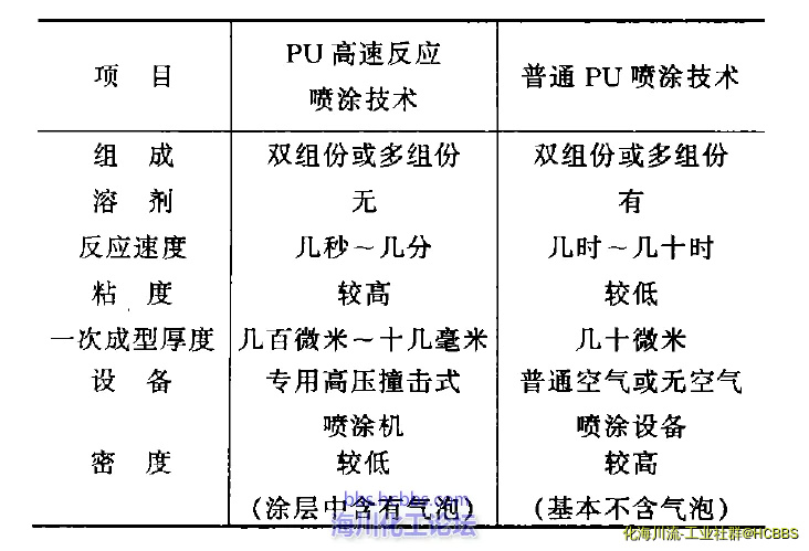

PU 弹性体高速反应喷涂技术是从PU反应注射成型工艺(R IM ) 发展而来。在国外始于80年代, 并且发展迅速, 而国内目前尚很少有人进行此方面的研究和开发。所谓PU 高速反应喷涂技术是指通过高压撞击喷涂设备喷涂成型的、在撞击和喷涂过程中高速反应的聚氨酷弹性体成型技术。其原理为: 双组份类型, A 组份为异氰酸醋的半预聚体或直接采用异氰酸醋单体; B 组份为固化剂。二者均为100 % 固体含量, 常温或加热后为低粘度液体。喷涂时, A、B 组份在枪口以极快速度撞击混合后喷出, 物料在混合的初始即高速反应, 几秒至1 一2 分内即凝胶。
                            表1 PU 弹性体高速反应喷涂技术与普通溶剂型P U 涂料
                              喷涂技术的比较。
要实现PU 高速反应喷涂, 必须具备以下基本条件:
1、各组份粘度在操作温度下( < 100 )必须为液体, 并且粘度应低于2000CP
2、反应组份混合体积比最好为1 : 1, 一般不得超过3 : 1
3弹性体固化速度尽量快, 但凝胶时间应大于5s , 以免在撞击混合时凝胶,一般凝胶
时间在lm in 以内, 当喷涂立面时凝胶时间应短一些, 以免流挂。
4、各组份粘度差异应尽量小, 一般不要超过30 0 C P
5、各组份有良好相容性。
